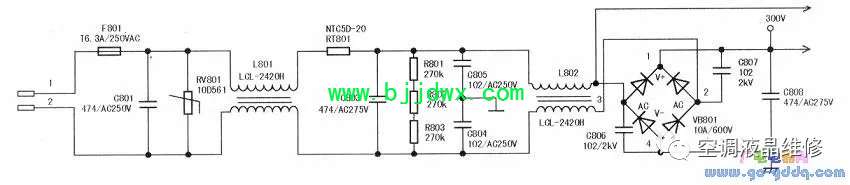

海信液晶彩电RSAG7.820.4162电源板之市电输入抗干扰(EMI)及整流电路
 220V进线抗干扰及整流原理图如下图所示。L801、L802、C804、C805构成共模抑制电路,滤除电源和电网产生的对称干扰信号。C801、C803是差模抑制电容,滤除电源和电网产生的非对称干扰信号。
  R801、R802、R803是C801和C803的放电电阻,关机后泄放掉储存在C801、C803的高压电荷。RV810是压敏电阻,当市电意外升高超过RV801的保护电压值时,击穿短路,熔断保险F801.以保护后级电路的安全。RT801为负温度系数热敏电阻,开机瞬间温度低,阻抗大,是为了防止开机瞬间浪涌电流的冲击,对后级造成损坏。

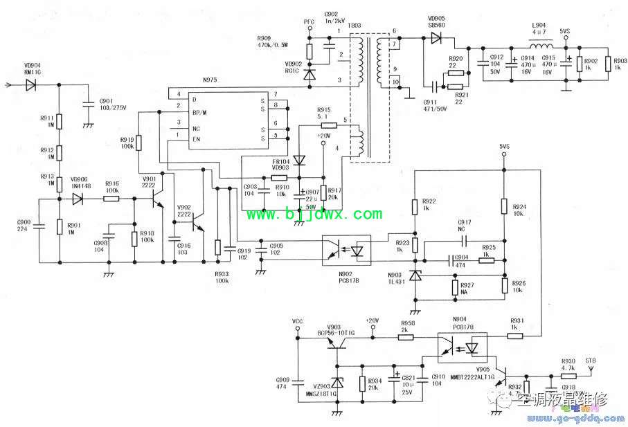

海信液晶彩电RSAG7.820.4162电源板副开关电源5vs部分工作原理
本机5VS部分由开关变压器T803和N975(TNY175)及外围元件组成,其工作原理如理图所示。其作用一是在T803次级产生稳定的5VS电压为主板的控制系统供电;二是在热地端产生20V电压经过待机控制电路稳压后为PFC驱动电路N830及主电源驱动芯片N831提供工作电压。
  R909、VD902、C902组成DRC尖峰吸收回路,防止在开关管截止瞬间电感产生的尖峰脉冲击穿内部开关管。
  1.启动工作过程
  由前级整流电路和PFC送来的电压(待机时300V,整机正常工作后380V)通过T803初级①一③绕组加到N957④脚,内部电路自供电,内部恒流驱动电路工作,向电容C907充电,C907所得电荷逐渐升高,驱动电路内部功率管开始工作,开关管工作在开关状态,T803①-③绕组中有交变电流流过,次级⑥一⑩绕组产生感应电压,经过整流管VD905整流,再经过C912、L904、0915组成的T型滤波电路后,得到5VS电压。
  热地端④一⑤绕组产生的感应电压经电阻R915限流,经VD903整流C907滤波后产生20V的电压,经过控制稳压后为N830、N831提供VCC工作电压。
  2.稳压电路及工作过程
  5VS的稳压控制主要由三端精密稳压器N903(TL431)(由R925、C904构成RC电路,功能是稳定TL431的工作状态防止形成自激造成稳压失控)、光耦N902(PC817)及取样电阻R924、R926等元件组成,通过对N975的①脚输出电流的大小进行控制,经内部处理后控制开关功率管的导通和截止,稳定5vs的输出。
  当5VS升高时,N903的R端经R924、R926所分的电压也相应升高,经N903内部比较放大后K端电压下降,使得流过光耦N902内部发光管的电流增大,因发光度增强,N902内部的光敏三极管导通增强,导致从N957的①脚内部流出的电流增加,当流出的电流超过设置阈值时,内部电路动作,使开关管导通周期减少,输出电压降低。5VS电压降低时,稳压则和此过程相反。
  3.交流电压输入过低保护电路和输出过压保护
  市电输入欠压保护电路主要由V901、V902构成,正常功能工作时220V交流电经过V1)904整流C901滤波。经过分压电阻R911、R912、R913、R901分压,所分得电压由C906滤波后,经过VD906,R916、R918分压加到V901基极,V901饱和导通,V902截止。当市电降低时,分压点所分的电压也相应降低,V901截止,N957②脚电压通过电阻R919加到V902基极,V902饱和导通,造成从①脚拉出的电流远超过设计阈值,内部电路关断开关功率管,芯片停止工作。
  4.输出过压保护电路
  当某种原因引起5VS电压过高时,20V电压也会相应大幅度升高,通过R910加到N957②脚的电压也升高,电流增大,当流进②脚的电流大于5mA时,芯片锁定,停止工作。

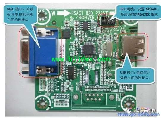

   海信USB型软件升级工具输入为标准USB2.0接口、输出使用标准15针VGA接口,4脚、11脚定义为升级通讯端口。根据电视机采用的芯片方案不同,升级板对应CP2102芯片、FTD2232D两种芯片,其中CP2102是标准的USB转RS232方案,FTD2232D构成了符合Mstar协议方案的RS232通信,明确了Mstar方案要用这部分进行升级。
  升级版实物图
  升级板端子跳线转换设置方法
  说明:本工具可以为Mstar、MTK、ReaLTEk机芯的机型进行软件升级。为Mstar机型升级时,将JP1处的跳线装在左侧第一竖排。为MTK、RealTek机型升级时,将JP1处的跳线装在左侧第二竖排。具体如下图所示:
  *备注:PCB板子上的标记是错误的,以该文档的为准,请大家注意!!!
  该JP1所处状态是升级Mstar方案的状态。
  该JP1所处状态是升级MTK\RealTek方案的状态。
  该升级板使用了2个主要芯片,其中CP2102芯片是USB转RS232(适用MTK、RealTek方案)。FT2232D是USB转Mstar USB Serial Port(只适用Mstar方案)。每种芯片都有对应的驱动程序,具体见附件驱动程序包。
