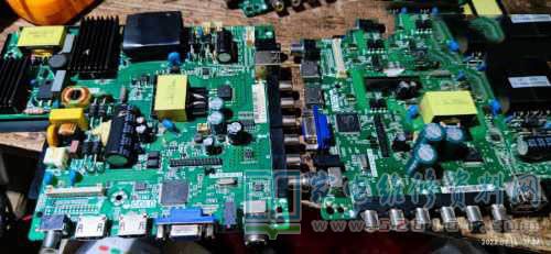

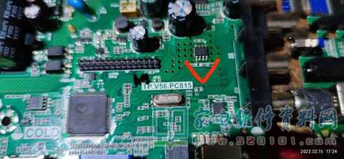

    本人近期连续修到多台KTV用的液晶电视机,尺寸从50寸到75寸都有。都采用TP.V56.PC815的主板。遇到最多的问题就是开机红灯亮。按开机键。指示灯变成绿色。但是屏幕不亮。几秒钟后又变成红灯。又或者是红色指示灯亮。不能开机启动。这时候测量25存储器UF2的8脚电压(正常3.3V~3.5v)。都偏低。有些机器是开机有3.5V。几秒钟或者是10多秒钟以后。就下降到3V以下。如果你也遇到这种情况。直接更换图里这个8脚的1118芯片就可以了。免去了更换主板的成本。
