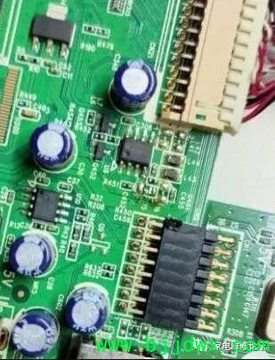

摘要: 今天客户将一台创维47e800a液晶电视搬来店里,说电视有声但黑屏。我通电试机,确实有开机声音,但屏无任何反应。拆机测量恒流板背光电压输出电容两端有54伏电压,怀疑是背光坏,用背光灯测试仪检测背光灯条是好的。 ...
今天客户将一台创维47e800a液晶电视搬来店里,说电视有声但黑屏。我通电试机,确实有开机声音,但屏无任何反应。拆机测量恒流板背光电压输出电容两端有54伏电压,怀疑是背光坏,用背光灯测试仪检测背光灯条是好的。拔掉逻辑板上的小排线试机,电光能亮,但灰屏。
检查逻辑板无12V电压输入,再查主板也无12V输出,经查发现STM9435八脚MOS管旁有个小贴片电容C15漏电,将它拆掉试机一切正常。
