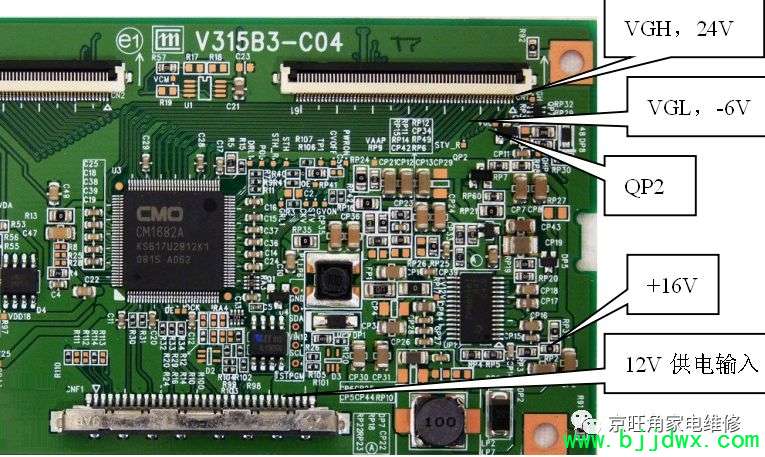

一台康佳LC32ES62电视,二次开机后有声音,背光亮,黑屏(能隐约看到非常暗淡的光栅)。
分析检修:该机配用奇美液晶屏,型号是V315B3-L04。由于开/关机与伴音正常,故怀疑逻辑板有问题。拆开逻辑板上的屏蔽盖后检查,发现逻辑板(型号是V315B3-C04)上的保险管FP1开路,贴片场效应管QP2表面烧焦,如图1所示。
拆下QP2后顺着线路检查,发现QP2中间那只引脚(S极)与测试点VAAP相连。用万用表测得VAAP端对地电阻为0Ω,即该端对地短路。断开逻辑板与液晶面板的排线后测量不再短路,看来短路点在液晶面板所连的行列驱动电路中。拆下液晶屏的金属边框后,检查行列驱动板,未发现异常,这时连接好逻辑板再测VAAP端对地电阻仍不短路,这是什么原因呢?
仔细观察后发现,与液晶面板相连的驱动板略有拱起现象,其上面的贴片元件刚好与金属边框接触,造成VAAP端对地短路,从而击穿QP2。在边框的该位置处贴上绝缘胶带与薄塑料片,确保屏驱动板上的元件不直接接触金属壳。
查看该型逻辑板的相关电路,发现QP2是一只P沟道场效应管,起开/关控制作用,如图2所示。图标QP2的型号是S12343,实物标注的型号是A3SV。从电路分析,QP2的耐压VDS与最大电流ID分别选用30V、2A即可,于是从一块废旧电脑主板上拆下一只A31B型P沟道场效应管换上,开机图声正常。
