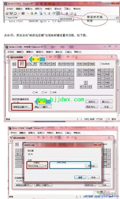

  点击红色圈起来的黑色下箭头,选择“Send String”,在蓝色圈起的空白区域输入“nand erase clean”,然后点击“OK”按钮,这样F1键就设置完成了。同样,点击“F2”按钮,重复上面的操作,在蓝色圈起的空白区域输入“reset”,点击Ok即可。然后做同样的操作将F3设置,在蓝色圈起的空白区域输入“set serverip 172.16.4.177; set ipaddr 172.16.4.178; save”。
  上面的命令串需要说明一下,“172.16.4.177”是电脑“本地连接”里面的IP地址,具体使用时电脑要使用固定IP地址,把这个固定的IP地址填写到操作命令串中,后面的“172.16.4.178”则是根据你电脑的IP地址,更改得到的。例如:你电脑的IP地址为192.168.1.1,那么在蓝色圈起的空白区域我们可以输入“set serverip 192.168.1.1; set ipaddr 192.168.1.2; save”。说明如下:
  同样,参考F1键设置流程,将F4、F5进行设置,设置F4时,蓝色空白区域输入“Mstar set_partition”;设置F5时,蓝色空白区域输入“Mstar”,这样,快捷键就设置完成了,点击图3.38中的“Save”按钮弹出保存的对话框,点击“保存”按钮就可以了,也可以另存为文件,下次使用时直接导入即可。然后点击“Close”按钮关闭“Keymap Editor”对话框。

  假如之前没有烧过主程序,打开SecureCRT显示为图3-24,假如烧入过主程序,那么会看到一直有打印信息,这时需要重启一下,两种方式重启:一、硬重启,直接用电视开关进行重启,在按开关的同时,将光标的焦点放在SecureCRT的界面上,并按住电脑的回车(Enter)键,电视启动后会停在图3.37增加图3.37状态,这时,会看到“<<Mstar>># ”;另一种方式就是在SecureCRT中按一下回车键,然后输入reboot,再按住回车键,重启后也会看到“<<Mstar>># ”。
  接下来按照我们设置的快捷键开始烧写程序:

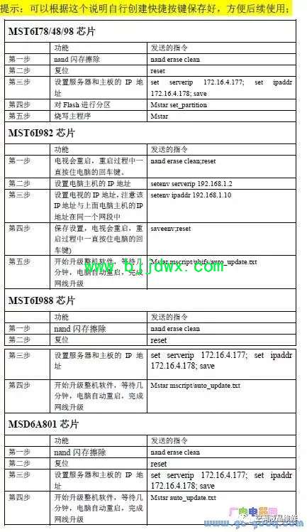

  (步骤1)按一下F1,我们会在屏幕上看到“<<Mstar>># nand erase clean ”,然后点击电脑的回车键开始执行擦除命令,擦除完毕后屏幕显示“<<Mstar>># ”;
  (步骤2)按F2,显示“<<Mstar>># reset”,点击回车键开始重置,重置完成后,显示“<<Mstar>># ”;
  (步骤3)按F3,显示“<<Mstar>># set serverip 172.16.4.177; set ipaddr 172.16.4.178; save”,(注:这里的显示的IP是上面以我的为例配置的,自己用时需要按上面说的配置),然后点击回车开始配置ip,配置完成后显示“<<Mstar>># ”;
  (步骤4)按下F4,显示“<<Mstar>># Mstar set_partition”,点击回车键开始对flash进行分区,分区完成后显示“<<Mstar>># ”;
  (步骤5)按下F5,显示“<<Mstar>># Mstar”,点击回车键开始烧写主程序,这时就不需要其他操作,主程序烧写需要数分钟,烧写完成后电视会自动启动,启动后无异常就烧写完成了。

  注:几个主要Mstar芯片的网线升级操作步骤及升级命令说明

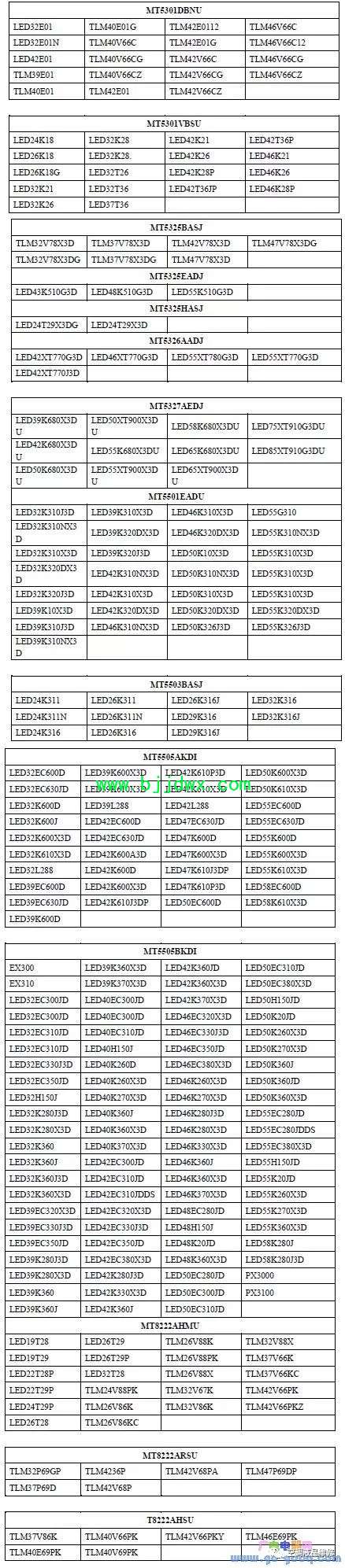

  采用MTK方案的芯片种类及所涉及到的机型,详细见下表。

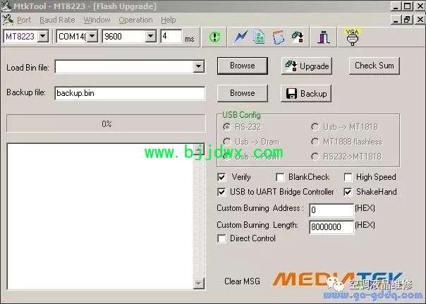

  MTK方案的升级工具。升级所需软件都在“USB复合升级工具包2013版”文件夹下,这里是主要用到的MtkTool软件、FlashTool软件。其中MtkTool软件针对前期老机型使用,FlashTool软件针对后期产品使用。

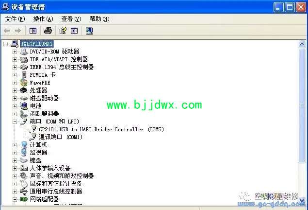

  找到打开“USB复合升级工具包2013版”文件夹,依次打开“驱动程序包”文件夹,“CP210x_VCP_Win_XP_S2K3_Vista_7进行安装,完成驱动程序的安装,再把升级板与电脑和电视连接,进入电脑设备管理器中查看安装结果如下图所示:
  (2)xp系统下MTK方案驱动程序安装
  找到打开“USB复合升级工具包2013版”文件夹,打开“驱动程序包”文件夹,安装CP210x_VCP_Win_XP_S2K3_Vista_7,完成驱动程序的安装,再把升级板与电脑和电视连接,进入电脑设备管理器中查看安装结果如下图所示:
  注:不同电脑COM口有所不同,请以实际为主。

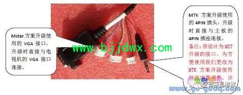

  (1)使用“USB线\HX-0248\ROH”连接升级板的USB接口与电脑的USB接口。
  (2)使用“复合升级线\HX-0249”连接升级板的VGA接口与电视的VGA接口,注意有多个插头的一端接到电视的VGA接口。
  (3)复合升级线接口作用:
  (4)MTK方案的线序调整。

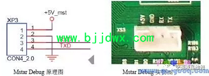

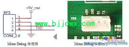

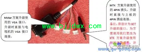

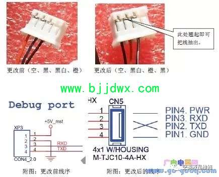

  升级板附带的升级线,其中4PIN插头原设计为MSTAR方案升级使用的接口,线序与MSTAR方案主板的4PIN插座是相同线序,具体实物与原理图如下说所示
  知道了这个接口定义后我们就可以根据MTK 方案的插头线序进行更改,具体更改示意如下:(现已经统一为VGA 接口升级,此跳线可不调整)
  4.MTK方案升级操作流程

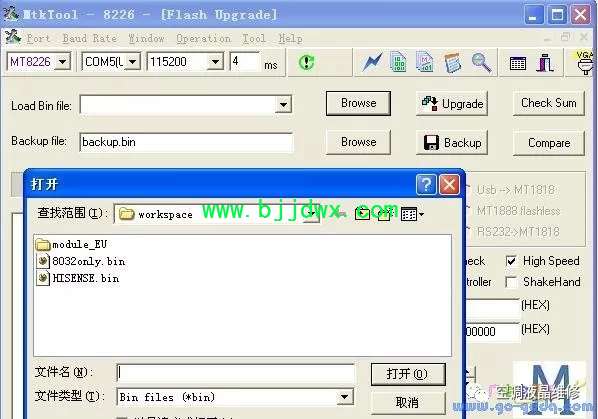

  找到MTK机芯升级软件,双击打开后界面如下:
  点击左上角的下拉菜单,选择相对应的机芯方案(MT8222芯片机芯选择MT8226)和COM口,其中COM口一定要选对,可以从“我的电脑”(右键单击)->属性->硬件->设备管理器->端口,来查找,如下:
  在Load Bin file行,点击Browse之后,选择要进行升级的BIN文件,然后点击Upgrade进行升级即可。
  升级结束后关机再开机。

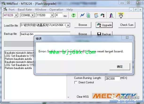

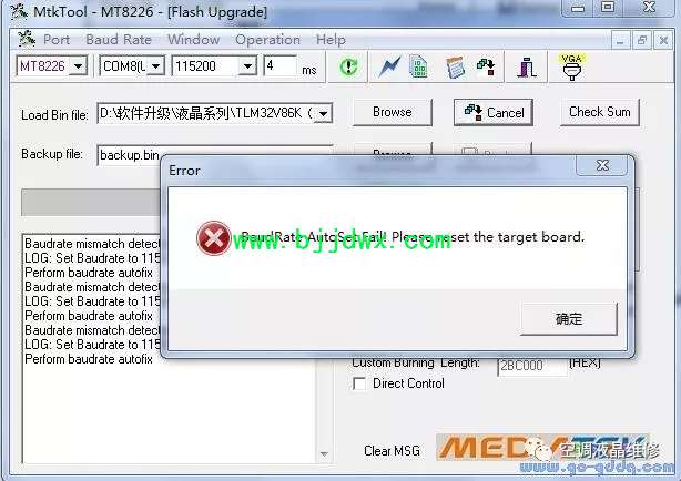

  升级中常见问题如下,
  出现上面的错误信息是升级连线线序不正确导致,把线序调整即可解决。

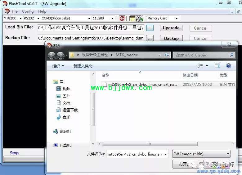

   5.Flash Tool软件工具的使用步骤

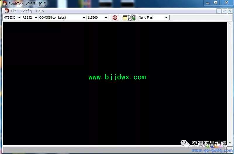

  (1)双击图标打开FlashTool程序,第一项选择MT53XX。第二项选择RS232。第三项选择相应的COM口。第四项波特率选择115200,第五项假如是8脚贴片式Flash选择NorFlash;32引脚的长方形Flash选择NANDFlash;假如是BGA封装的Flash选择MemoryCard;
  (2)加载需要升级的文件,点击图标,在Load Bin File行点击选择要进行升级的BIN文件。
