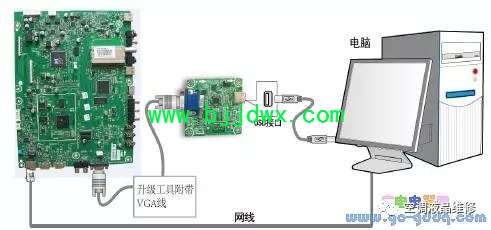

  二、设备连接
  首先将升级板JP1处的跳线插到左侧第一排连接上下两个引脚,如下图绿色方框位置:
  主板、电脑、升级板的连接。
  使用“USB线\HX-0248\ROH”连接升级板的USB接口与电脑的USB接口。
  使用“复合升级线\HX-0249”连接升级板的VGA接口与电视的VGA接口,注意有多个插头的一端接到电视的VGA接口。

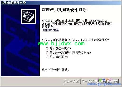

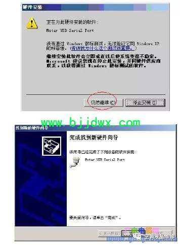

  (1)将升级板的usb插入电脑的usb口,假如之前没有装过驱动,会自动启动硬件安装向导,提示发现新硬件:选择“否,暂时不”,单击“下一步”。如下图所示:
  (2)选择“从列表或指定位置安装(高级)”,单击“下一步”。如下图所示:

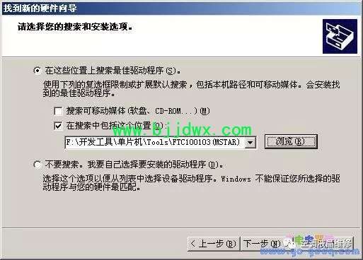

  单击“浏览”,选择驱动安装包中的FTC100103(MSTAR)文件夹,单击“下一步”。
  (3)Windows的提示信息,单击“仍然继续”,软件继续安装,直至安装结束,然后点完成即可完成驱动安装,如下图所示:
  (4)在设备管理器就会出现下图所示。
  注:MSTAR方案安装驱动一般需要安装三遍才能安装成功。

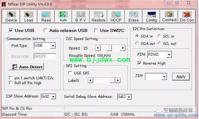

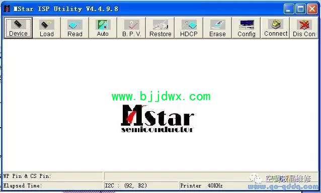

  (1)双击打开ISP_Tools , 打开后如下图:
  (2)打开后需要先检查一下配置,对不符合的项进行更改,点击“Config”按钮,出现下图 :
  将Use USB勾选,ISP Slave Address选择0x92,Serial Debug SlaveAddress选择0xB2,I2C Speed Setting中的Speed调整到25就可以了(此数值可以调高,加快烧写速度,但会出现连接困难,请根据实际情况调整),其他使用默认设置。

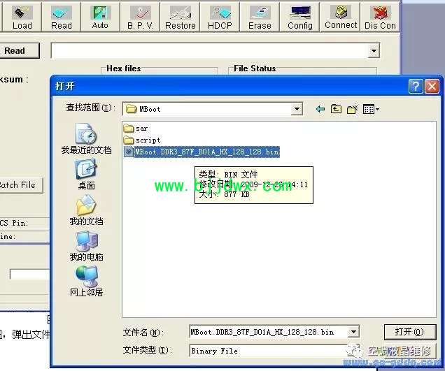

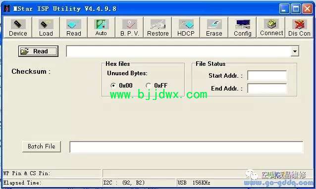

  (3)属性设置后,点击read按钮出现下图:
  点击“ read”按钮,弹出文件选择的对话框,找到升级数据,一般为BIN文件用的引导程序的bin文件,点击“打开”,即可选择到我们要升级的文件,如下图:
  (4)主程序文件选定后,点击“AUTO ”按钮,如下图:
  可以看到红色字显示的即是我们刚才选择的引导程序的升级文件将Reconnect的“对号”去掉,勾选Read File、Erase DevICe、、Blank 、Program、Verify(校验作用,可以取消,提高烧写速度)、Exit ISP,这样准备工作就完成了。
  (6)连接成功后,就可以点击“RUN ”按钮开始烧写了,烧写过程中可能会失败,就需要重新烧写,烧写成功会显示大号绿色字符串“PASS”,这时引导程序升级完成了。升级结束后进入工厂菜单,确认软件版本和日期。

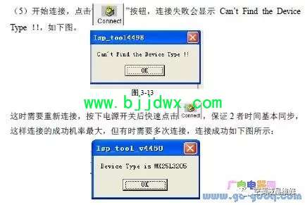

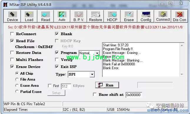

  在升级MST6I78方案的MBOOT时会出现连接不成功,处理方法是整机的电源开关开启时间和点击时间基本同步即可解决。另一种错误是Blank错误,如图所示:
  出现这种情况反复多次进行烧写,也可以取消Blank项前面的勾选。假如不能解决就要更换Flash。

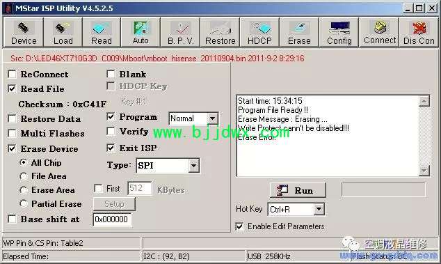

  连接正常提示出现Wirte Protect CAN’t be dISAbLED!!!(写保护)提示,这种情况是flash的写保护打开了,处理方法可以把flash的写保护脚(8脚的flash是第3脚)与3.3V供电短接,直到升级结束。错误提示图片如下图:

  (1)准备网线一条、USB升级工具一个、Tftp软件、SecureCRT软件、网线升级数据文件。连接示意图如下:

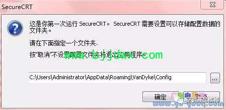

  (4)首次使用时会提示设置存储数据的文件夹。直接点击确认即可。默认路径C:\Users\Administrator\AppData\Roaming\VanDyke\Config

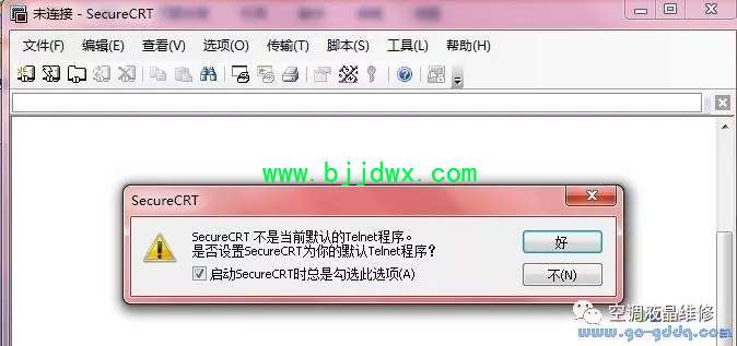

  (5)提示设置默认程序。点击“好”。

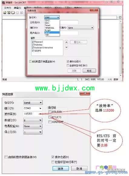

  (6)设置端口,协议里下拉选择serial项。
  然后点击“端口”后的下箭头选择点击COM5,“波特率”选择115200,右边RTS/CTS前的对号去掉,点击“连接”按钮即可连接。
  (7)为提高烧写的效率,我们先设置几个快捷键,SecureCRT连接后如下图;点击“键盘映射编辑器”
