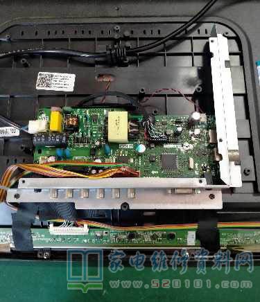

采用TP.56.PA671方案主板液晶红灯亮不开机的维修
2023-4-18 16:54| 发布者: 华哥| 查看: 2412| 评论: 0
摘要: 接修一台杂牌组装机液晶电视,故障表现为红灯不亮不开机,板号TP.56.PA671,测12V正常,5V正常,3.3V只有3.08V。查板号有个通病,1118输出不正常,用11173.3V并接后开机红灯亮,开机正常,故障修复。
    接修一台杂牌组装机液晶电视,故障表现为红灯不亮不开机,板号TP.56.PA671,测12V正常,5V正常,3.3V只有3.08V。查板号有个通病,1118输出不正常,用1117  3.3V并接后开机红灯亮,开机正常,故障修复。
