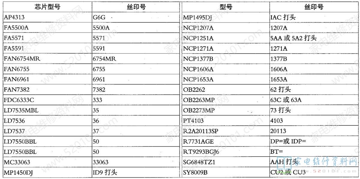

液晶电视常用电源芯片型号与丝印号对照表
