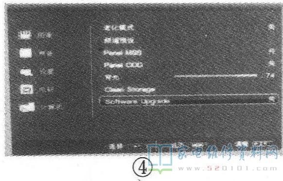

         将U盘插到电视机升级专用的USB端口中(位于侧面HDMI3端口下面),上电开机,按菜单键后连续按4次数字键0,进入工厂模式菜单,选中“Setup”项,如图3所示,按确认键进入,选中“Software up-grade”项后按右键激活,如图4所示,此时电视机会自动跳转到USB端口并读取U盘信息,随后会弹出升级提示对话框,如图5所示,按确认键后机器自动进行升级。
       完成升级后电视机会自动进入待机状态,这时先关断电源,然后再上电开机,随后按菜单键后连续按4次数字键。进入工厂模式菜单,选中“Setup”项并进入,选择“Clean Storage”项进行复位,电视机进入待机状态,最后用遥控器或按键开机即可。

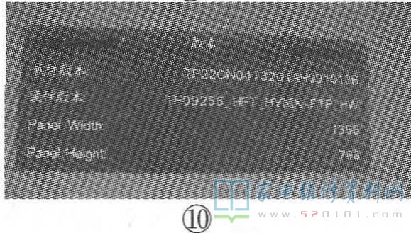

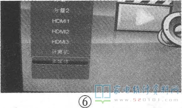

        该类机芯彩电的升级文件的重命名方法与MTK8223机芯相同。将U盘插到电视机的USB端口中,上电开机,并将信号源切换为多媒体,如图6所示,这时电视机会对U盘进行检测,并显示U盘的盘符名,如图7所示,随后电视机会检测到需要升级的软件,并出现升级提示对话框,如图8所示,按确认键后电视机进入自动升级状态,窗口中会出现“升级中”字样,如图9所示,这时需等待约2分钟,直到电视机变为黑屏为止,此时再按电源键开机,则完成软件升级。
        若要查看新软件的版本信息,可在按菜单键后连续按4次数字键0,进入工厂模式进行查看,如图10所示。

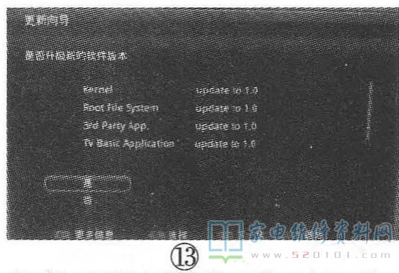

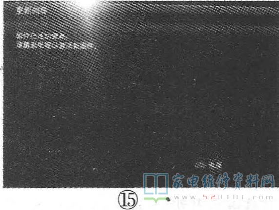

       上电开机,插入装有升级软件的u盘,电视机会自动检测升级软件的版本,如图12所示,并出现升级提示对话框,如图13所示,选择“是”后电视机进入自动升级状态,此时会有升级进度条显示,如图14所示,约1分钟后升级完成,如图15所示,这时需拔出u盘,否则,再次开机后系统会再次自动升级。
        完成升级后电视机会自动进入待机状态,这时先关断电源,然后再上电开机,随后按菜单键后连续按4次数字键0,进入工厂模式菜单,选中“Setup”项并进入,选择“恢复工厂默认”项,电视机进入待机状态,最后用遥控器或按键开机即可。

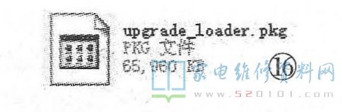

       方法1:采用upgrade loader.pkg文件升级
       先将升级文件进行解压,然后将文件名为“upgrade_loader.pkg”的升级文件拷贝到u盘根目录下,如图16所示。注意:升级文件后缀名必须是pkg,不是bin,否则无法升级。接下来将装有升级文件的U盘插到电视机的USB接口中,上电开机,电视机会自动检测到升级软件,并进行自动升级,同时电源指示灯闪烁,约2分钟后升级完成,随后电视机会自动重启,待电视机开机后,拔出u盘。否则,开机后电视机会再次自动升级。

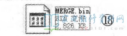

       接下来将升级文件解压后放至U盘的根目录下,并将文件名改为MERGE.bin,如图18所示。将装有升级文件的U盘插到电视机的USB端口中,在工厂菜单中选择“特殊设置菜单”,按遥控器的确认键进入,最后选择“USB升级”,按右键进入则开始升级。
          如果在屏上无法看到工厂菜单,这时可按下述方法进行USB升级:上电后,插入装有升级文件的U盘,按几次遥控器上的退出键后,再按菜单键,接着按4次数字。键叶按4次“向下”键叶按“确认”键*按4次“向下”键*再按“右”键3次,如果此时U盘的指示灯快速闪烁,则表示电视机已进入软件升级状态。

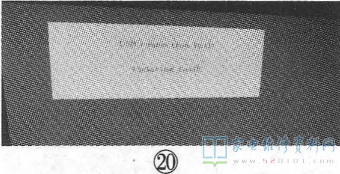

        将升级文件解压后放到U盘的根目录下(解压后无需改名字),如图19所示。同一个U盘根目录下只能放本次升级所用文件。将装有升级文件的U盘插到电视机的USB接口中。该机芯部分机型有2个USB端口,只有其中一个可以升级,另一个不能用于软件升级,否则会提示连接失败,如图20所示。

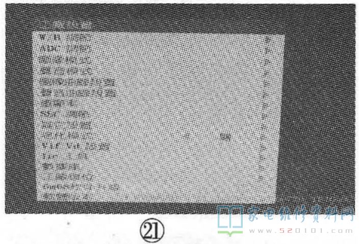

       在开机使用状态,按遥控器上的MENU键,然后连续键入0000,进入工厂设置,按上下键选择6M68或6M58软件升级,如图21所示,按2次“确认OK”键后,机器进入软件升级状态,屏上出现升级进度条,如图22所示。在升级过程中不能断电,否则升级失败,且再用U盘升级也无法成功,这时须用升级工具进行升级。

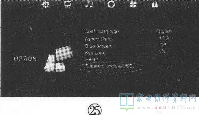

       将升级文件bin_v59.bin(后缀名未隐藏)拷贝到U盘根目录下(应在电脑中将文件类型的扩展名设置为 “不隐藏”,以免文件名变成“bin v59.bin.bin”而无法升级),如图24所示;然后将U盘插到电视机的USB端口中,在OSD菜单中选择Sotfware Update (USB)一项,如图25所示,最后根据提示操作即可。升级完成后电视机会自动关机。
       如果升级进度条进行到19%时就停止了,并且没有自动关机,则说明此时主板中的软件与U盘中的软件是同一版本,至此已完成升级。

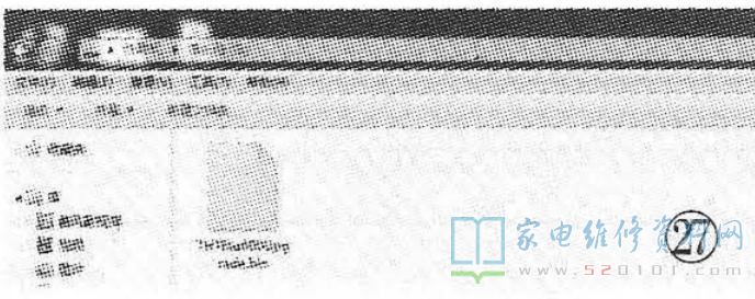

       先将升级文件解压后拷贝到U盘的根目录下,文件名为THTF6a600Upgrade.bin,如图27所示。把装有升级文件的U盘插到电视机的USB端口中,在TV界面下,按下遥控器的菜单键后,快速键入"0000",进入工厂模式,如图2s所示,按遥控器的方向键选择“6A600升级”一项,如图29所示,按确认键进入,最后按遥控器方向键选择“confirm”选项并按“确认”键,如图30所示。升级完成后,屏显“Sucess”,电视机自动重启。
       方法2 : USB一键升级方法
       首先将升级文件THTF6a600Upgrade.bin拷贝到U盘根目录下,并将U盘插入电视机的USB端口中,接下来给电视机上电,按住按键板上的Vol+(音量+)键不放手,遥控开机,电视机进入升级状态。在升级过程中,屏显示“系统升级中,请稍等…”,如图31所示,并且电源指示灯闪烁,整个升级过程约3分钟。
       值得一提的是,U盘需用FAT32格式的,如电视机不识别U盘,可能是U盘兼容性问题,需更换一个U盘再进行一键升级。

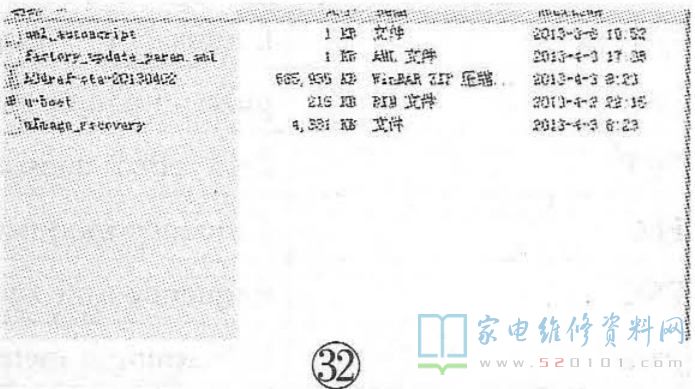

13、AML7366 M6C机芯(智能机)
       首先将u-boot.bin、uImage_re-covery、aml_autoscript、factory-up-date_param.aml与升级文件压缩包XXX. zip共五个文件拷贝到SD卡或者U盘中,如图32所示,然后按住面板Source(信号源)按键不放,接通电视机电源,当电源指示灯闪烁时松开source键,则电视机进入软件升级状态。整个升级过程约3分半钟,在升级过程中指示红灯闪烁,提示正在升级,这时屏上也会显示升级进度条。若指示灯停止闪烁,则表示升级完成,断电后重新上电开机即可。
