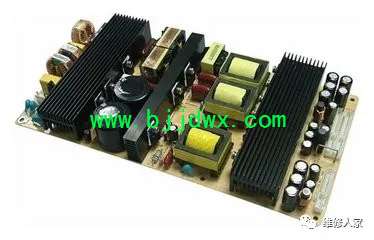

液晶彩电的电源板工作于高电压、大电流状态,故障率较高,在液晶彩电维修中占有较高的比例。液晶彩电的电源板基本都采用双面印制电路板,大量使用贴片元件,元件体积小、分布密集,往往导致电压测试不便。另外电路走向从印制板的一面走向另一面,互相穿插,给电路识别和追寻电压信号走向造成困难,容易造成故障判断方向不清、关键点把握不准。再加上所修电源板往往无图纸、无资料,给故障维修造成困难。笔者就常见故障和维修方法介绍如下:

1、脱板维修法。
为了确保电源板和负载电路的安全,建议采用脱板维修的方法,将电源板从电视机上拆下来,单独对电源板进行维修。
目前维修,大多为上门维修,在客户家全部完成维修作业,受条件的限制,往往需要将电源板拆下来,带回维修部进行脱板维修。而电源板的正常工作往往受主板控制系统的开关机控制,脱离主机后往往无法启动进入工作状态,需要模拟开机控制电压。由于多数电源板的开关机控制电压在开机状态均为高电平,可用1kΩ~3.3 kΩ电阻跨接在开关机控制端与副电源输出的+5V或+3.3V之间,为电源板输入模拟的开关机控制电压,迫使电源板启动工作。
另外,开关电源电路在脱板维修时,由于无负载电路,空载和带负载状态下其输出电压往往不同。有的电源板因无负载电路还会进入保护状态不能启动,容易给维修造成误判,需要在开关电源输出端接假负载,模拟负载电路用电。开关电源部分一般选用12V或24V摩托车灯泡作为假负载最好,也可选用120Ω~330Ω的大功率电阻作为假负载,跨接在12V或24V输出端与冷地端之间。为了维修人员的人身安全和测量仪器仪表的安全,建议在电源板和市电输入插排之间串联1:1的隔离变压器。
