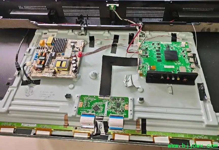

要减小液晶电视背光灯的电流,通常可以通过软件设置或硬件调整实现。以下是一些常见方法,操作时请务必注意安全,避免触电或损坏设备:
一、软件调整(安全优先)
降低背光亮度设置
进入电视的 图像/显示设置,找到“背光亮度”(可能显示为“亮度”或“背光等级”),将其调低。
部分电视的“节能模式”或“环境光感应”功能也会自动降低背光电流。
工程模式调整
某些电视可通过工程模式(Service Menu)直接调整背光参数。
操作方法:通过遥控器输入特定按键组合(如三星:静音+1+8+2+电源键)。
警告:工程模式中的参数可能影响电视稳定性,操作前需记录原始值,避免误改其他设置。
