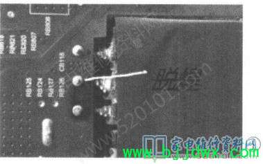

一台组装杂牌机仿索尼液晶电视,黑屏,声音正常。据用户讲该机一个月前出现过上述现象,但随后又正常了。上电试机,用手电强光照射屏,有暗淡的图像。开壳检查,此机采用乐华三合一驱动板,板号为TP.V56.PB726。上电,测量两组LED灯条插头中各条线对地电压,发现4根线的电压均为0V,明显不正常。测量电源整流二极管DB101、DB103(MBRD1015CT)负端有12V电压,而DB102(SFS1006G)负端为0V,正常时应为24V(恒流电路供电)。检查24V供电电路,发现变压器输出弓I脚脱焊,如图1所示。补焊后试机,故障排除。
