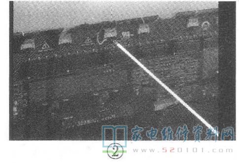

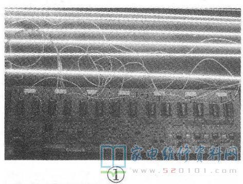

        若手头有多只与原机灯管长度相近的冷阴极灯管,则可外接上这些灯管进行检测,如图1所示。如果手头没有那么多灯管,也可只用一根灯管(长度不论),手持该灯管,将其一端与高压输出端口相接触,如图2所示。若通电开机后,该灯管与板相接一端能发光,则表明该端口有高压输出。

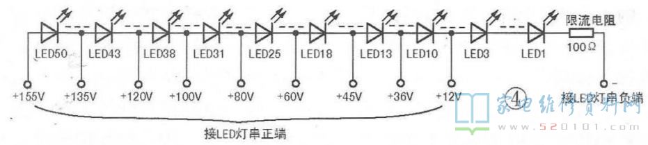

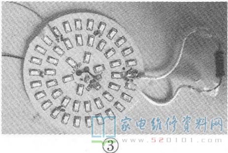

         LED背光驱动电路可用市售的LED照明灯(内部由几十只LED串联组成)作假负载。为了便于检测多种型号的LED驱动板,可在该LED照明灯的电路中串联一只阻值约100Ω的限流电阻,并设置多个接线端点,如图3所示,具体电路如图4所示。

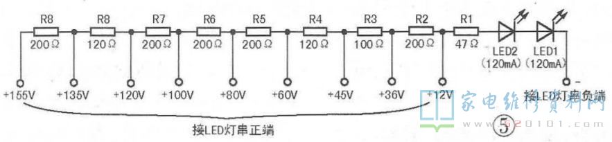

        另外,也可用一两只大功率LED与多只电阻串联自制一个检测小工具,同样设置多个接线端点,电路如图5所示。

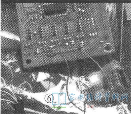

        检测时,将LED驱动板的输出负端(每一次只接一个负端)与上述检测工具的“-”端相连,LED驱动板的输出正端接在检测工具相近的电压端点上即可,如图6所示。

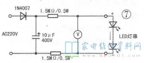

        另外,对于LED灯串的检测也可自制一个检测工具,其电路如图7所示。220V市电经半波整流、滤波后获得一直流电压,再通过两只1.5MΩ的电阻限流,最后加到LED灯串上(注意正负极),如灯串中所有LED均发光,则表明该灯串无问题。
      在确认某组LED灯串有问题后,若要进一步判断哪一只LED损坏,可拆开液晶屏,依次对每只LED外加3V直流电压进行检测,若哪一只LED不亮,则表明该只已损坏。

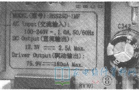

2、采用LED的背光驱动板
         部分LED背光驱动板标注有输出电压与最大输出电流,如图8所示。该板输出的LED驱动电压为75.9V,最大输出电流为180mA。
       若板上无标注,则需根据LED灯串的组数及每串LED的数量来估计。例如:V390HK1型液晶屏原配的LED背光驱动板型号是JUCA7.820.00058262 V3,该板通过插座CN2与屏内部的LED灯条相连,查看线路发现:CN2的①脚、12脚与LED灯串的正极相连,③~⑩脚与各LED灯串负极端相连。从LED灯串负极连线数量看,屏内共有8组LED灯串。拆开液晶屏,发现灯条上共有72只120mA的白光LED。由此看来,该机背光源为8组LED灯串,每一串由9只120mA的白光LED串联组成,这样就不难估算出该LED驱动板的输出电压约为28.8V(按每只LED压降为3.2V估算,3.2V x 9=28.8V ),输出一的最大电流为960mA(120mA x 8 )。
