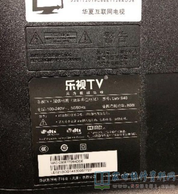

    最近一用户送来的乐视S40液晶电视,出现进不了界面。售后说给用户要换板400元,用户弃修。于是搬到我维修部。本来要准备写程序了,于是先试了一下按设置键不放,再开电源,出现恢复出厂设置,重启后正常,就没有写程序。
