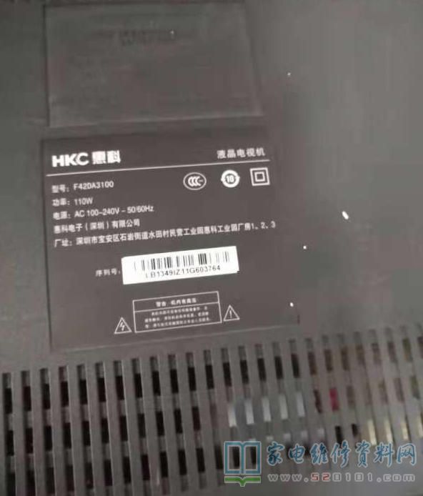

惠科F42DA3100液晶电视红灯亮开机无反应的维修
2023-4-18 16:54| 发布者: 华哥| 查看: 1022| 评论: 0
摘要: 接修一台HKC惠科F42DA3100液晶电视,故障表现为红灯亮开机无反应,开盖测量各相电压正常,维修重点就放在了程序上,手头没有此机程序,网上找了好久也没找到屏参相同的(屏号T420HVN04.5),马上购买、付款、传程序、 ...
    接修一台HKC惠科F42DA3100液晶电视,故障表现为红灯亮开机无反应,开盖测量各相电压正常,维修重点就放在了程序上,手头没有此机程序,网上找了好久也没找到屏参相同的(屏号T420HVN04.5),马上购买、付款、传程序、刷机,结果有图像没声音,这怎么看呀,联系客服,客服回答也是精辟:只保证数据正确,不保证刷机结果。 马家继续找,快到5点了又个卖家回信息了(估计这个点卖家都是走完亲戚回来了),赶紧付款、刷机,这次成功了,试机没问题,故障修复。
        附:惠科F42DA3100液晶电视存储器数据
