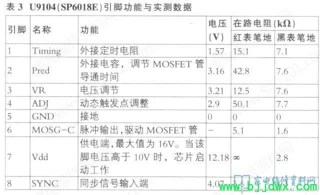

在该电源次级电路中,119104(SP6018E).Q91O5、D91()4等元件组成同步整流电路,如图5所示。
U9104内置触发器、电压比较器、边缘检测器、逻辑控制器、驱动器等电路,工作频率高达400kHz。该IC采用SOP-8封装形式,其引脚功能与实测数据见表3。
