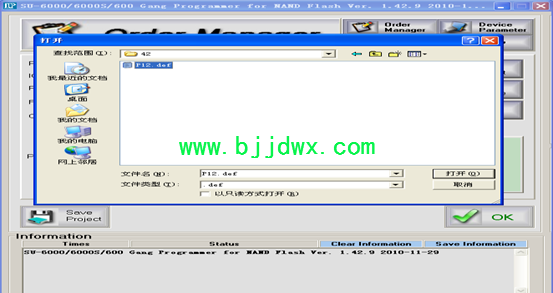

单击“Load Group Define”选项,出现如图6.7所示界面,选择第一
6.7
步中P12.def文件的保存路径,单击P12.def文件,确认无误后,单击“打开”选项,出现如图6.8所示界面。
6.8

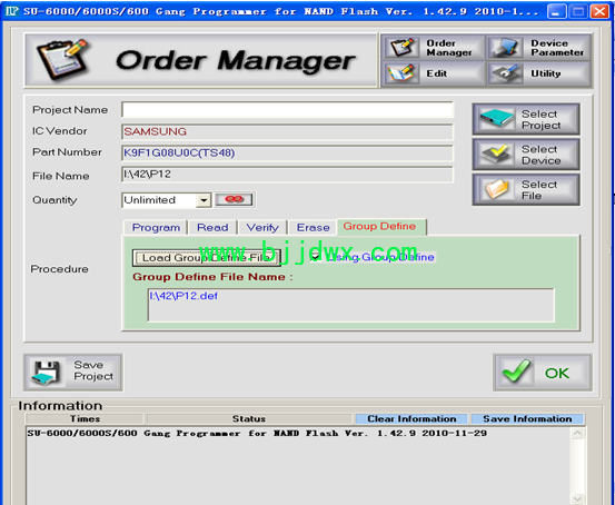

、合成工程文件
单击图6.8所示界面上的“OK”选项,出现如图6.9所示界面
6.9
待文件合成完后出现如图6.10所示界面
6.10
、保存工程文件
单击图6.10中红色所指示按钮,出现如图6.11所示界面,单击“Save
6.11
Project”选项,出现如图6.12所示界面,在文件名一栏输入工程文件名称,并选择保存路径,确认无误后单击“保存”选项,同时出现如图6.13所示界面
6.12
6.13
输入用户名和密码,确认无误后,单击“OK,出现如图6.14所示界面
6.14
等待片刻当出现如图6.15所示界面时,说明工程文件已保存成功。单击“OK
6.15
单击“OK”,关闭应用软件。
注:本次是以8M92机芯为例制作,涉及到其他机芯时,IC的选择和分区参数的更改需根据实际的软件参数选择更改。
