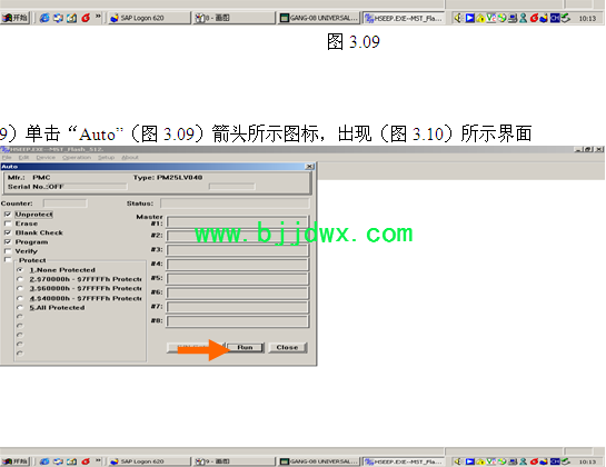

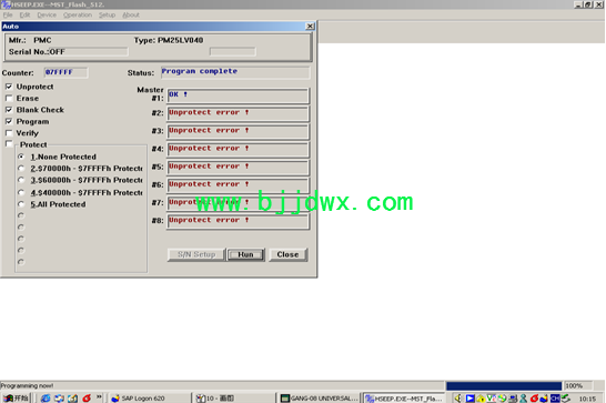

9)单击“Auto”(图3.09)箭头所示图标,出现(图3.10)所示界面
3.10
10)单击“Run”(图3.10)箭头所示图标,开始烧写程序,程序烧写完毕后取下IC即可,如(图3.11)。
3.11

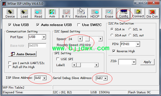

一:点击工具图标,打开ISP烧录工具;
注:用公司通用小板(CH341T驱动)只能用MSTAR 工具版本ISP_Tool V4.4.3.9.exe
二:选择上面一排的Config页,进入设置页面;
Speed:烧写速度,参考上图设置;
ISP Slave AddressSerial Debug Slave Address当烧写Mboot时,地址为0x920xB2;当烧写6M30时,地址为0x940xB8

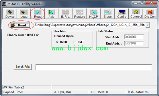

三:选择上面一排的Read页,进入输入页面;
点击Read按钮,选择需要烧写的文件;

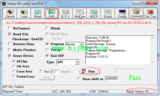

四:选择最上面一排的Auto页,进入烧写页面;
烧写前的设置:
Erase Device:擦除方式,选择All Chip
Blank:需要勾选;
Program:需要勾选,并且选择Normal
Verify:需要勾选;
Exit ISP:需要勾选;
烧写步骤:
1:首选选择有上面一排的Connect,假如出现如下提示,表示连接失败,最好交流开机,交流开机两秒后在点击Connect按钮,直到出现类似图片连接二的提示;
连接一
假如出现类似下面的提示,即能够显示芯片的类型,则表示连接成功,可以进入下一步;
连接二
2:连接成功后,点击Run按钮,开始自动烧写;
当开始Erase Flash的时候,也就是擦除芯片的时候,右下角的Flash Status应该是03
当开始Programing的时候,也就是开始烧写芯片的时候,右下角的Flash Status应该是00
3:假如Flash Status的状态不是以上状态,那么表示该步骤失败,需要点击最上面一百的Disconnect按钮,然后重新按照步骤1Connect重新开始操作;
