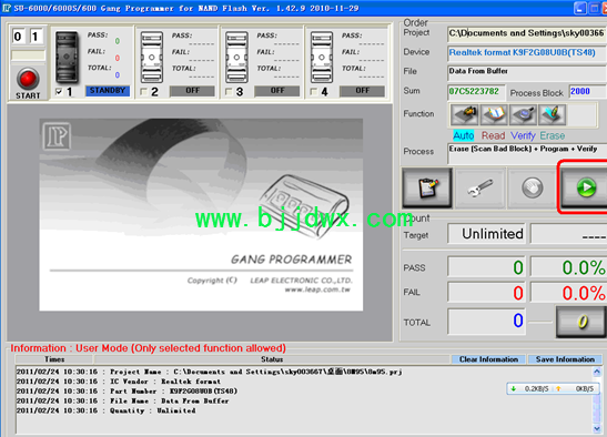

⑤.待程序加载完成后出现如下图3.05所示界面,点击见面中的“OK”图标
3.05
.出现如下图3.06所示界面
3.06

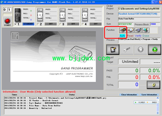

⑦.在“Function”功能里选择“Auto(烧录软件默认设置即为“Auto),如下图3.07所示:
3.07
⑧.点击“Start”图标,如下图3.08所示:
3.08
⑨.烧录过程如下图3.09所示
3.09
⑩.待烧录完成后如下图3.10所示
3.10
