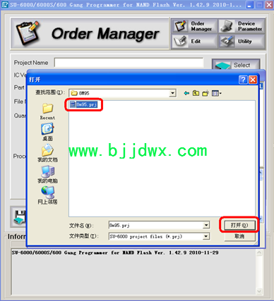

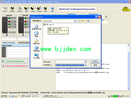

⑤.选择好文件类型后出现下图2.05,点击‘打开’按钮
2.05

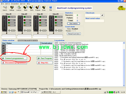

⑥.点击‘Connect programmers’按钮,如下图2.06
2.06

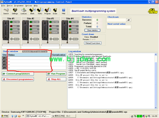

.等待程序导入,至图2.074个插座status显示状态均为Ready
2.07

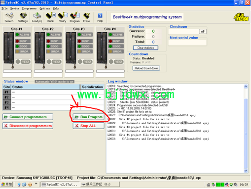

⑧.等显示状态均为Ready后,将IC物料放入IC插槽中。点击‘Run program’按钮,如图2.08
2.08

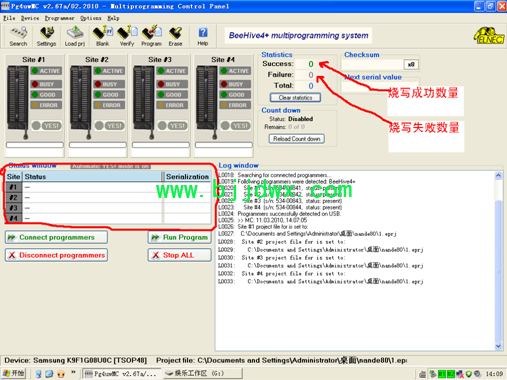

.等待烧写,当图2.09 Status状态栏中显示烧录OK时(#1 代表IC插槽1,依次类推),烧录完成。每烧写成功一个,在Statistics项目栏中 Success数量+1,烧写失败时Failure数量+1
2.09
⑩.烧写成功后取下IC,重复第89步继续烧录。

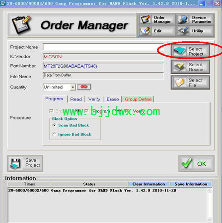

方法三:使用力浦烧写器烧写
①.点击烧录程序SU-6000_NAND.exeVer.1.41.3 2010-7-2),出现图3.01 所示界面
3.01

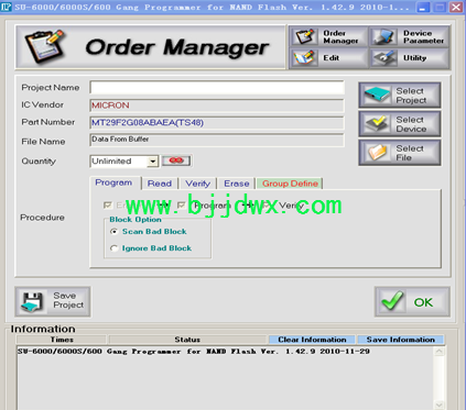

②.点击程序中的“Select Project”图标,见下图3.02
3.02
③.在查找范围中选择待烧录程序所在的目录,选中待烧录的程序8M**** .prj待定,详情参考“设计技术资料电子文档归档清单一览表”,该软件由设计师制作在技术管理部归档),点击‘打开’按钮。如下图3.03
3.03
