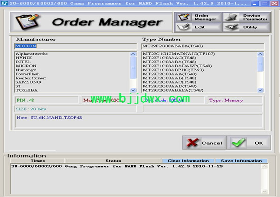

2.选择IC型号
单击图6.1中的“Select Device”选项,出现如图6.2界面,参考本站家电维修网https://www.bjjdwx.com/是以家电维修技术交流为中心的技术论坛中的选择器件方法,选择合适器件,确认无误后单击“OK”选项。
6.2

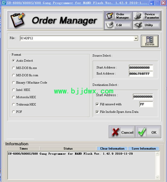

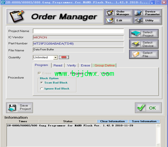

3.合成工程文件
、导入P12文件
单击图6.1界面中的Select File,出现图6.3所示界面,单击“Browse”选项,出现图6.4所示界面,选择本站家电维修网https://www.bjjdwx.com/是以家电维修技术交流为中心的技术论坛中P12文件的保存路径,单击P12文件,确认无误后,单击“打开”选项,出现如图6.5所示界面,单击“OK”即可。
6.3
6.4
6.5

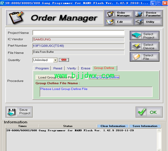

、导入P12.def文件
单击图6.1界面中的“Group Define”选项,在“Using Group Define”选项前打钩,如图6.6所示
6.6
