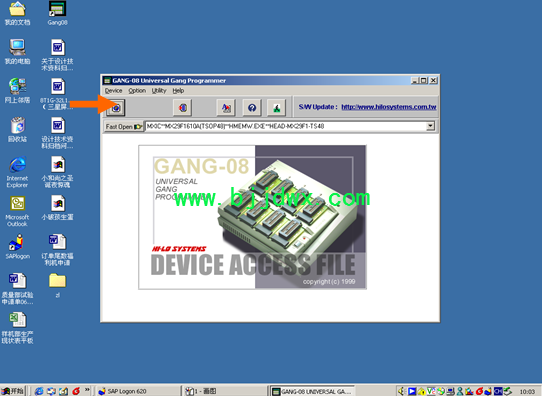

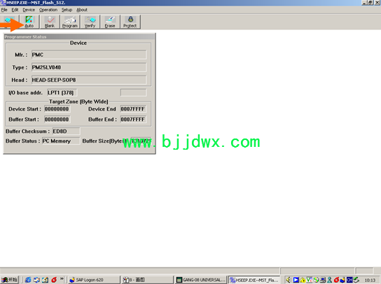

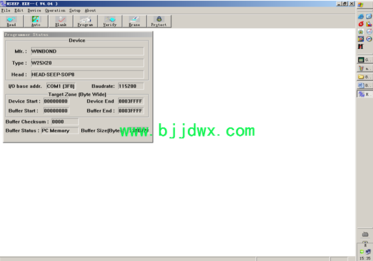

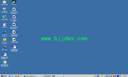

1)点击Gang08工具软件(图3.01),出现(图3.02)所示界面。
3.01
3.02
2)单击(图3.02)箭头所示图标,出现(图3.03)所示界面
3.03

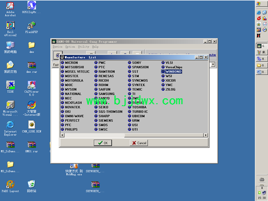

3)双击“EON”选项(图3.03箭头所示),出现(图3.04)界面
3.04

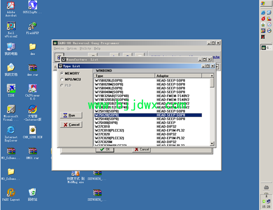

4)双击EN25F16-100HIP项(见图3.04箭头所示),出现(图3.05)界面
3.05
5)点击“确定”后,如(图3.06
3.06

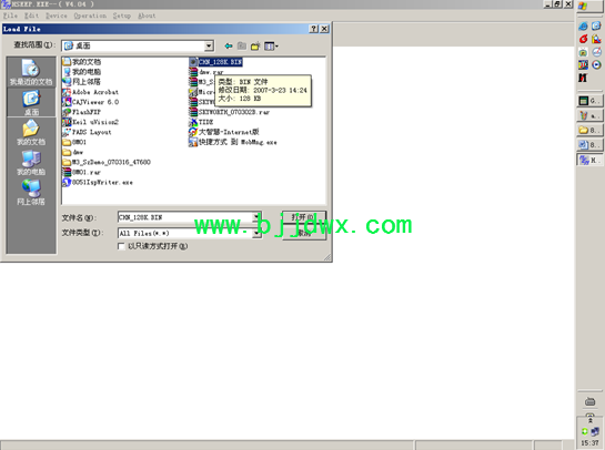

6)点击“File”菜单,选择“Load File”,如(图3.07
3.07
7)双击MBoot.t3_87E_D01A_128_128_800M_4X_MODE_E70_16K.bin 文件(见图3.07),出现(图3.08)界面
3.08

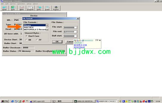

8)选择“Binary”,点击“OK”后,如(图3.09
3.09
