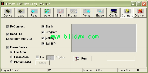

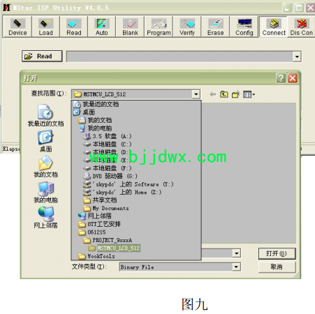

图八
6、单击Read 按钮 ,选择 Merge.bin 文件,这里假设它存在桌面 061215 文件下的
MSTMCU_LCD_512 文件内。
选中后,再按打开按钮。将弹出如下对话框。
图十
单击 Auto 按钮
图十一
然后单击 Run 按钮即可。
11.升级成功后将显示:(见图十二)
图十二
12.升级完成后将连接到电视机上的端口取下,插入下一台机器,重复上述操作。
