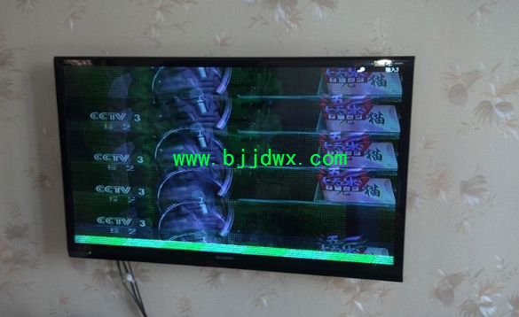

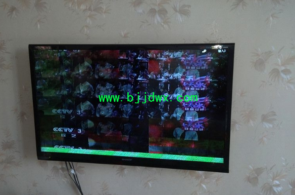

夏普液晶电视LC-40NX116A屏幕底部有2CM宽的绿色横道图像行场不同步
原作者: 吴善龙
把电视机的电源线拨掉,重新通电,电视机故障就能消除。原来以为是电视机有故障,后来检修后才知道,电视机没有故障,是有线电视在墙上的插头接触不良,机顶盒输出到电视机的AV视频不良,造成的故障,电视机的设置处于PAL NTSC自动识别状态。假如把电视机设置到PAL制,就不会出现这样的情况。假如没有经验,确实容易误判。只要拔掉有线电视插头,用DVD一试便知。看到屏幕底部有绿色横道,一般的人还会以为是屏幕不良或T-CON不良。
