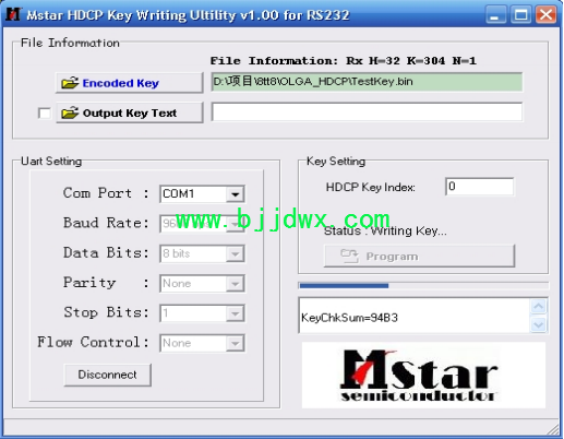

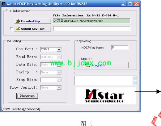

c.选择 Baud Rate 为 38400 后,单击 Connect 按钮,按下改按钮以后将成如图三所示:
注意:此时左下角按钮变成:Disconnect

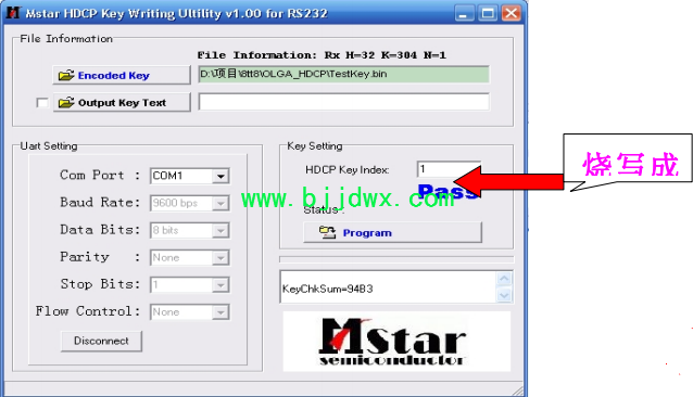

d. 最后按下 Program 按钮,在 program 按钮下方将会有一横杠从左向右填满Status 将显示:Writing Key……(如图四所示)
图四(烧写过程中)
HDCP Key Index 的起始地址为 0,每操作一次成功后 HDCP Key Index 地址会自动累加 1。并且在地址的下面会有 Pass 显示(如图五)。
图五(烧写成功)
若操作不成功将显示“Fail”( 失败)。
 4.烧写完一台机器以后,将连接电视机一端的端口拔下,再插入下一台机器,直接点击 Program 即可。

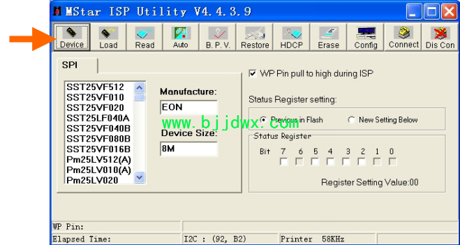

1)电脑连接好升级工具,打开本调试资料包中的软件 ISP_Tool V4.4.3.9.exe,出现如图 4.01所示界面。

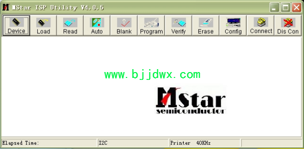

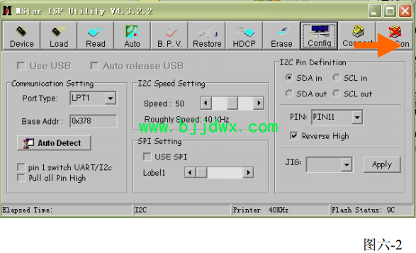

1. 运行 ISP_Tool V4.0.5.exe 如图六所示(如工具版本为 ISP_Tool V4.3.2.2.
ISP_Tool V4.4.3.9.等 ,其基本设置参照图六-1、图六-2,其他同 ISP_ToolV4.0.5.):
注:ISP 软件是不断升级的,后期版本兼容前期版本,也许用户用到的工具的版本有差异,但设置和操作方法是一样的
图六
图六-1

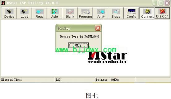

4. 单击 Connect 按钮,将弹出如图七所示对话框
5.单击确定后,再单击 Read 按钮,将弹出如图八所示对话框
