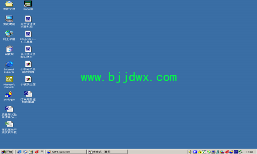

1)点击 Gang08 工具软件(图 3.01),出现(图 3.02)所示界面
图 3.01
图 3.02

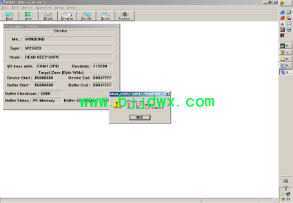

2)单击(图 3.02)箭头所示图标,出现(图 3.03)所示界面
图 3.03
3)双击“WINBOND”选项(图 3.03 箭头所示),出现(图 3.04)界面
图 3.04
4)双击 W25X16 项(见图 3.04 箭头所示),出现(图 3.05)界面
图 3.05
5)点击“确定”后,如(图 3.06)
图 3.06
