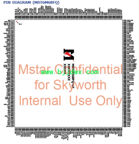

 二、 机芯主要 IC 的功能定义说明 2.1 MST6M68FQ-LF-S1 引脚说明与功能定义

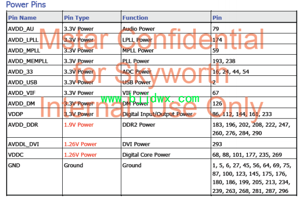

2.1.1 MST6M68FQ 芯片供电引脚定义

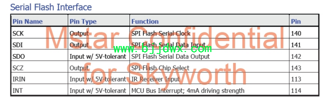

2.1.4 在线烧录 Flash 的相关引脚功能定义
