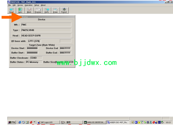

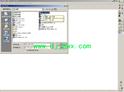

6)点击“File”菜单,选择“Load File”,如(图 3.07)
图 3.07
7)双击 D1RJ-8M****.bin 文件(见图 3.07),出现(图 3.08)界面
图 3.08

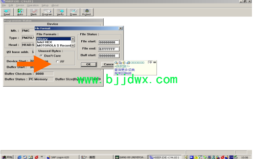

8)选择“Binary”,点击“OK”后,如(图 3.09)
图 3.09

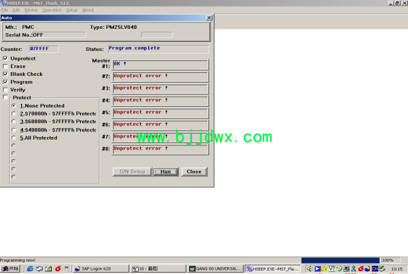

9)单击“Auto”(图 3.09)箭头所示图标,出现(图 3.10)所示界面
图 3.10
10)单击“Run”(图 3.10)箭头所示图标,开始烧写程序,程序烧写完毕后取下 IC 即可,
如(图 3.11)。
图 3.11

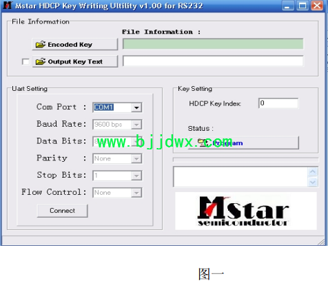

a.首先运行“MsLoadKey3.exe”(运行以后如图一所示)

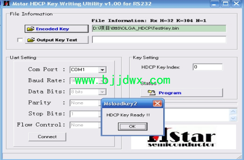

b. 单击 Encoded Key,将已经分割编码生成的 key 载入:载入成功后将显示:HDCP Key Ready !! (如图二所示)
