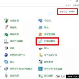

  2、将控制面板的查看方法改为大图标,选择“日期和时间”。
如何设置Win10任务栏显示星期几?设置Win10任务栏显示星期几方法

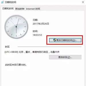

  3、点击“更改日期和时间”。

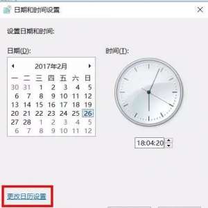

  4、在日期和时间设置界面,点击更改日历设置。

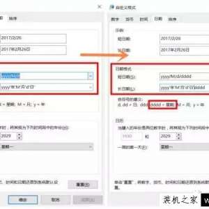

  5、在日期设置中,我们可以看到短、长日期格式设置,就是Windows时间显示格式了,这里我们需要手工在短日期格式后追加输入“/dddd”即可,在长日期后直接输入“dddd”。大家设置完后应该下面右侧图的格式一样。(“短日期为“yyyy/M/d/dddd”,长日期为“yyyy'年'M'月'D'日'dddd”。)
