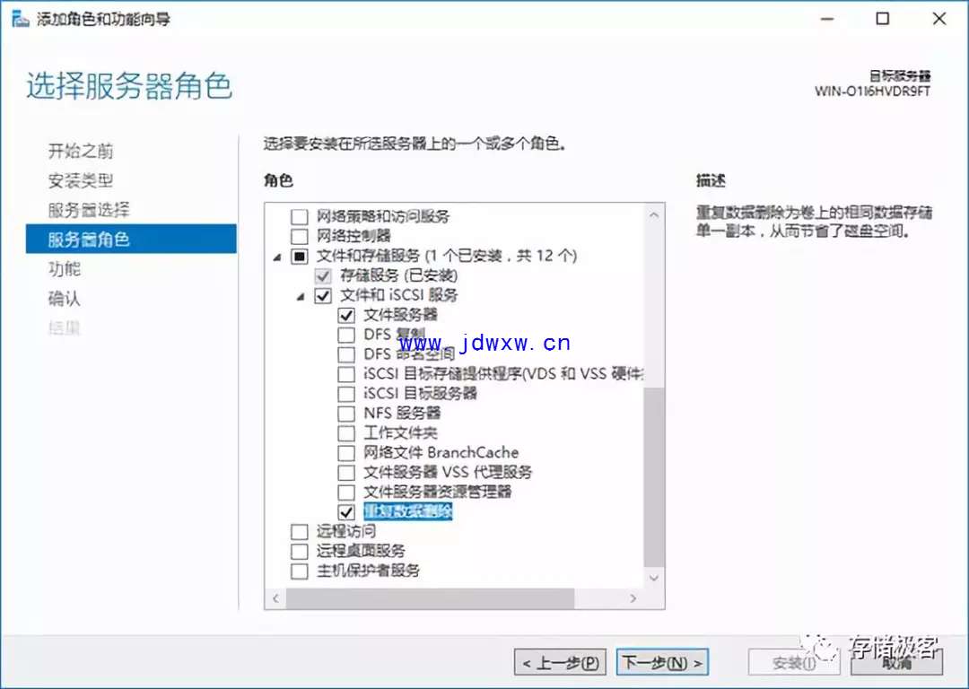

去重比NTFS压缩更高级,它并不是实时压缩,而是定时维护,从数据块级别分析重复的数据内容,所有重复内容只在硬盘上保留一份,但对用户而言依然是全都存在,这样就降低对硬盘空间的占用率。去重目前只在Windows Server操作系统下获得支持。
假如你有一台独立的电脑作为家庭数据服务器的话,可以安装Windows Server实现数据去重以及热数据分层等高级存储特性。在服务器管理器当中添加重复数据删除功能:

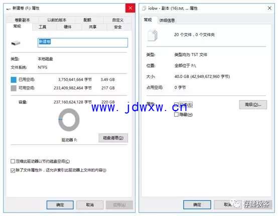

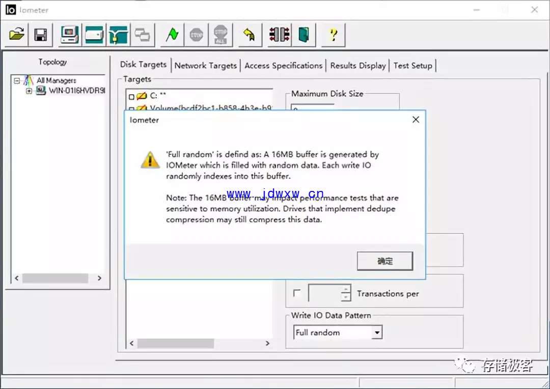

存储极客在东芝TR200 3D闪存固态硬盘上进行了测试。首先使用IOMeter创建完全不可压缩的测试文件,每个容量2GB,将它复制20份到TR200固态硬盘当中,此时占用了40GB空间。
而一旦去重的计划任务执行完毕,40GB数据在盘上实际占用的空间就会缩减到4GB以下,所有重复的内容不再多次占用空间,固态硬盘得到了变相的“扩容“。

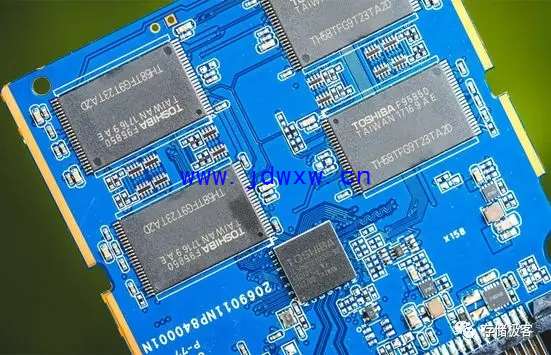

相比Windows文件系统层面的扩容,东芝TR200还具备底层的“闪存扩容“。简单来说,TR200所使用的东芝TC58NC1010GSB主控支持实时数据压缩,写入到3D闪存颗粒内的数据都是经过压缩后的。
对于难以压缩的数据,TR200能够自动放弃压缩,提升读写效率:
而对于容易压缩的数据,TR200会发挥出赶超NVMe固态硬盘的4K随机读写性能。虽然由此节约出来的闪存空间并不能被用户直接使用,但变相地增大了TR200内的预留空间,不仅有助于提升读写性能,更可以增强闪存读写寿命。
最重要的是,TR200主控的数据压缩是无需任何操作系统支持的,并且是无需用户关注的自动执行。
