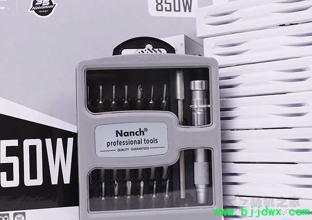

所需工具:
准备一把常规的十字起和一个“螺丝刀套装”,建议带强磁的,能够吸得住螺丝。大部分的装机过程都是十字起可以完成的,螺丝刀套装最好也需要,例如我们安装M.2固态需要小点的十字起以及机箱铜螺柱所需的套筒工具,一般“螺丝刀套装”已经全部包括了。

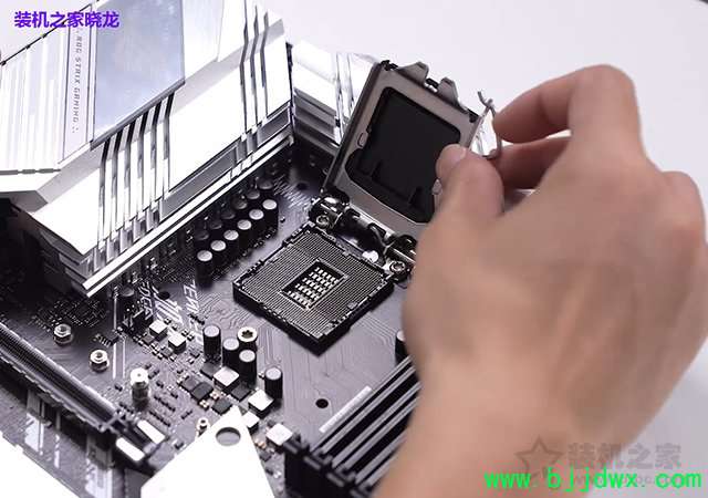

1、首先我们取出电脑主板,将CPU插槽右边的金属拉杆向下压,并向外拉即可解锁。
2、打开CPU插槽的盖子或者拉杆至垂直,如下图所示。

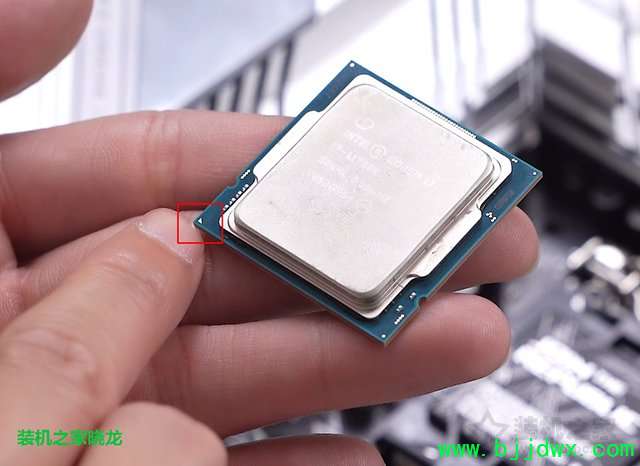

3、将intel CPU取出来,安装CPU请注意方向,CPU左下方会有一个“三角图标”,需要对应主板上标注的“三角”或者“圆形”标识,并且CPU有防呆设计,在CPU的两边会半圆形的缺口,如果CPU安装反了是无法放不进去的。
4、主板上一般就会有三角形或者圆形的标注,这就是与CPU的“三角”图标对应的方向标识。此外在主板的CPU插槽中,也会有两边凸起的地方,主要和CPU两边会半圆形的缺口对应(防呆设计)。

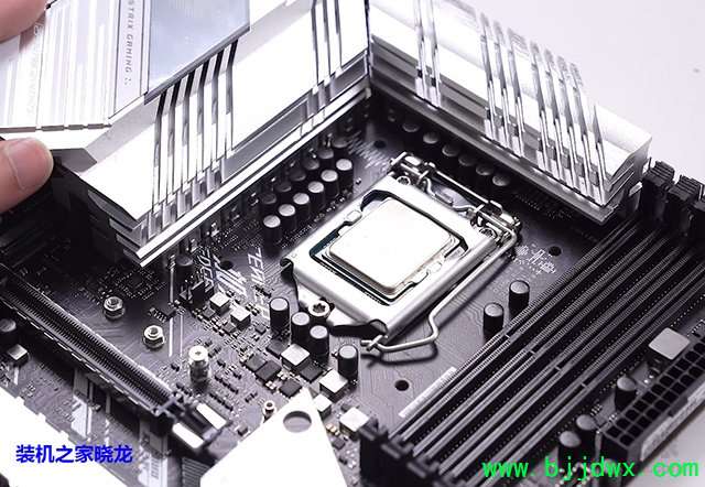

4、CPU对准CPU插槽放入,确保CPU完全已经在CPU插槽中,这个时候我们可以看到CPU两边半圆形的防呆缺口已经对应主板插槽两边“小耳朵”,如下图所示。
5、确定CPU完全在CPU插槽中,我们将金属拉杆恢复至之前的位置上,完成安装。
6、这个时候,上面的小黑塑料盖子会自动弹出来,如果考虑后期卖主板,建议将主板包装盒与小黑塑料盖子保留。
7、如下图所示,已经成功将CPU安装到主板上了,安装CPU就是那么轻而易举,需要注意的就是CPU的安装方向不要搞错。

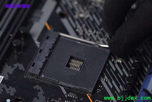

1、AMD CPU与主板的安装也比较简单,我们先取出主板,将CPU插槽右侧的金属拉杆向外拉开,即可解锁,如下图所示。

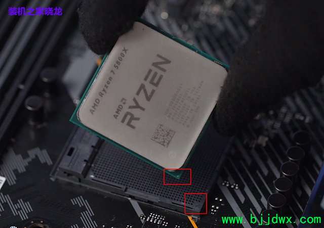

2、CPU插槽右侧的金属拉杆拉至垂直之后,找到主板CPU插槽上的左下角的三角符号,需要与CPU准备的三角符号对应进行安装,这是正确方向的指引。
3、CPU标注的三角符号位置,如下图所示。拿CPU的时候需要注意的是,不要误将CPU针脚弄弯了,请拿着CPU两侧。
