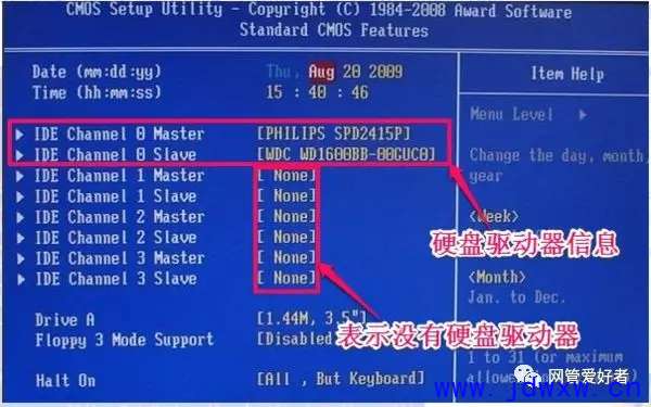

老旧电脑BIOS里查看硬盘,重启电脑按Delete【Del】按键,然后进入BIOS。
老旧电脑BIOS里查看硬盘,方法如下:1)开机按Delete【Del】或F2等按键,进入BIOS,2)然后选择第一项、Main或Standsrd CMOS Features选项。
3)进入后,就会有IDE Channel这样的词,即为硬盘控制通道,Master=主盘,Slave=从盘,None=没有,如下图。
假如对于BIOS一知半解,又是98系统的电脑加副盘,老旧电脑有的不识别大硬盘,确实一旦弄不好,主硬盘也会找不到,或者原来的系统进不去,整个主板也受影响,所以要找一个明白人小心谨慎操作,怎么样才能够看出BIOS里有没有认到硬盘呢?先给硬盘接电线和数据线,然后登录BIOS如上图查看识别情况。假如是最新主板不需要主副盘设置,太老的主板需要把硬盘设置成丛盘主板才能同时使用。

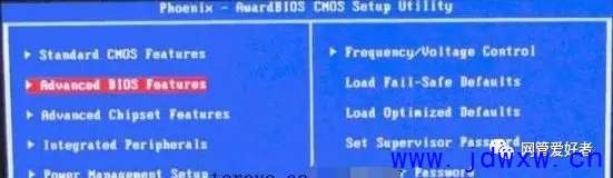

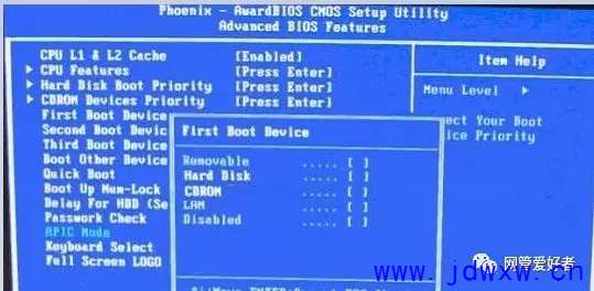

按上下方向键移动到Advanced BIOS Features,按回车键,进入下一界面 启动顺序为: First,Second,设置电脑启动选项里面也能看到你接的几个硬盘,型号和大小等信息,
这里面可以看到你的所有接的硬盘,你可以选择哪一个为第一启动项。

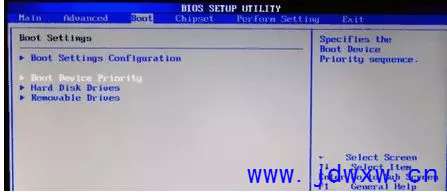

1、开机进bios设置,可以看到boot device Priority,这个就是硬盘和其它设备的启动顺序的选择。两块硬盘的话,需要先设置一下硬盘的优先顺序。

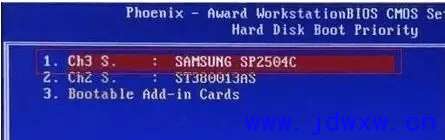

2、进上图中的Hard Disk Drivers(硬盘驱动器),指定两个硬盘的先后顺序。把需要启动的盘调到最上面就行。一般是按翻页键调整。
3、这时返回上一层,进入boot device Priority,会列出1st boot device,这就是第一启动设备,选择硬盘即可。
