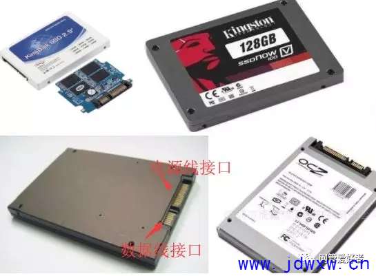

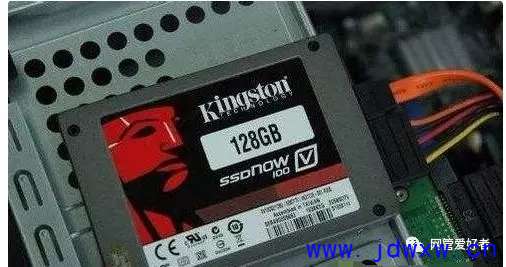

1、先做一些转移系统前的准备:把SSD硬盘放到光驱或者硬盘位里:

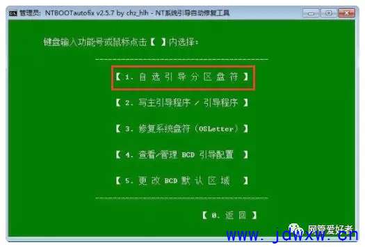

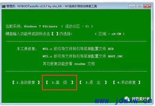

1、在原系统环境下挂载SSD,直接把原来HDD的C盘所有文件拷到SSD里,然后先不要关机,下载一个Nt Boot Autofix修复一下引导即可(这是最简便的方式)。打开该工具,输入“2”选择高级选项—自选引导分区盘符—选择SSD所分配盘符即可。完成操作后,选择重开机,确定引导没问题后便可在迁移后的系统下把原来机械硬盘的整个分区数据格掉。

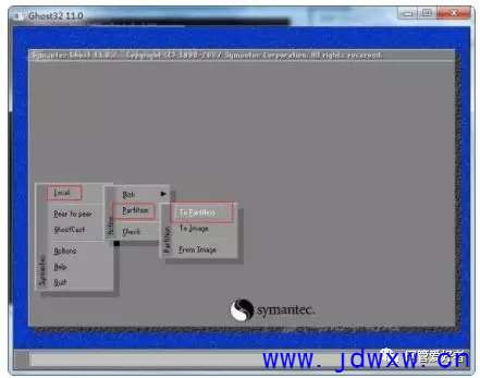

2、使用Ghost工具备份机械硬盘的原系统,再还原到固态硬盘分区上。
重启系统,使用U盘等启动盘进入PE系统,找到Ghost程序,选择里面的local——Partition——To Partition

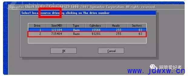

选择源系统所在硬盘(source driver即你原来的系统所在硬盘)

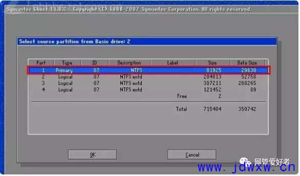

接着选择源系统(source partition就是原来我们装的系统)

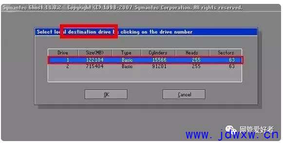

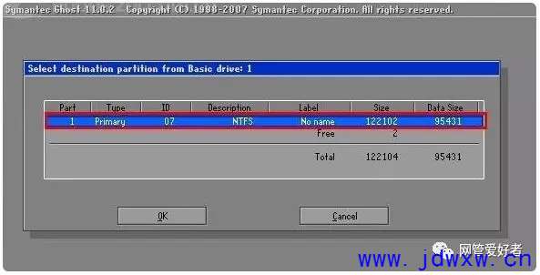

Ok,接下来选择我们的目的硬盘(destination drive即SSD)
因为SSD只分了一个区,所以就一个选项

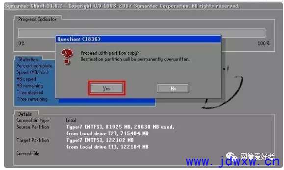

然后会提示是否要覆盖(overwrite)SSD,选择Yes。
然后就开始复制跑进度,完成后关机。
