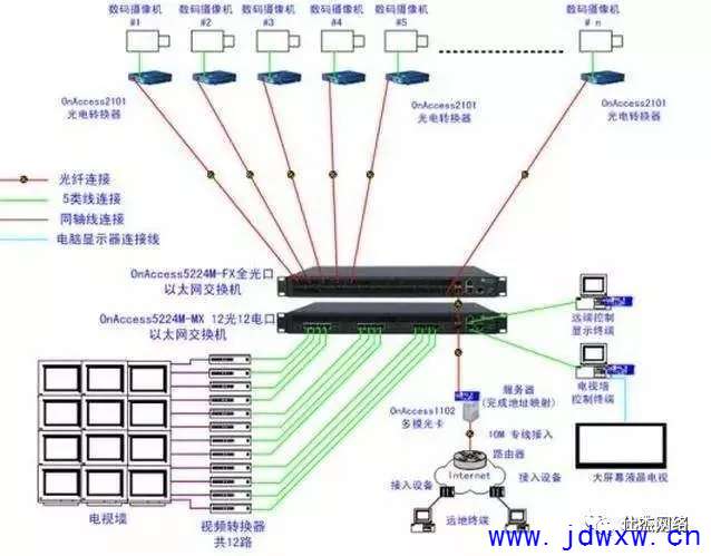

最近接触到,用光纤做监控!而且监控室还需要矩阵,但是我对这些不是很了解,有谁能帮一下忙!乡镇小区装监控,43个摄像头,各乡镇监控与主控室的距离大概是23KM,用光纤怎么做?需要几根光纤?矩阵怎么应用啊?有谁能帮忙出个方案吗?
1、光纤传输主干:各乡镇到主控室需放一条主干传输光缆,假如沿途有电信管道,需要办理租用手续并给租金,租一个子管。假如没有电信管道,那你就要自己开挖,这需要办理规划报建手续。 管道搞定后,就是长途光缆施工。23KM这么远需要使用单模光缆,穿子管就用普通室外光缆。假如埋地就选直埋光缆。假如架空就是选架空光缆。假如有破坏风险就选铠装光缆。
2、乡镇汇聚:对于一个乡镇装多个摄像头的,需要先把信号汇聚到一个集中的地方再通过上述主干光纤传回主控室。乡镇内汇聚时,近的地方直接用视频线和数据拉到汇聚点,远一点的也是要用光纤传,光缆施工同上。
3、传输设备:从乡镇到主控室采用N路视频+N路反向数据单模光端机。
4、主控室矩阵:与普通监控矩阵一样,没什么区别。
下面列了一些光纤监控安装示意图,希望对大家有所帮助:
