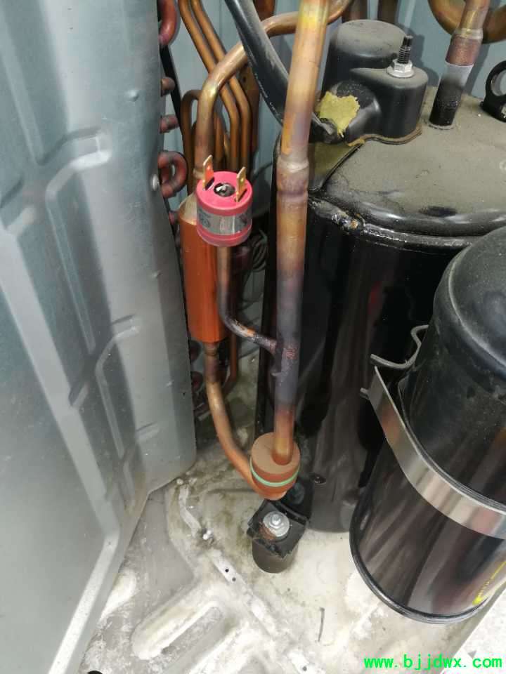

机器型号:格力3P柜机(r32新型环保制冷剂)
故障现象:空调开机显示 e1
原因分析:根据故障代码,即可判定故障范围为,系统压力开关损坏,或室内外连接线开路,室内机主板电路引起。
维修笔记:

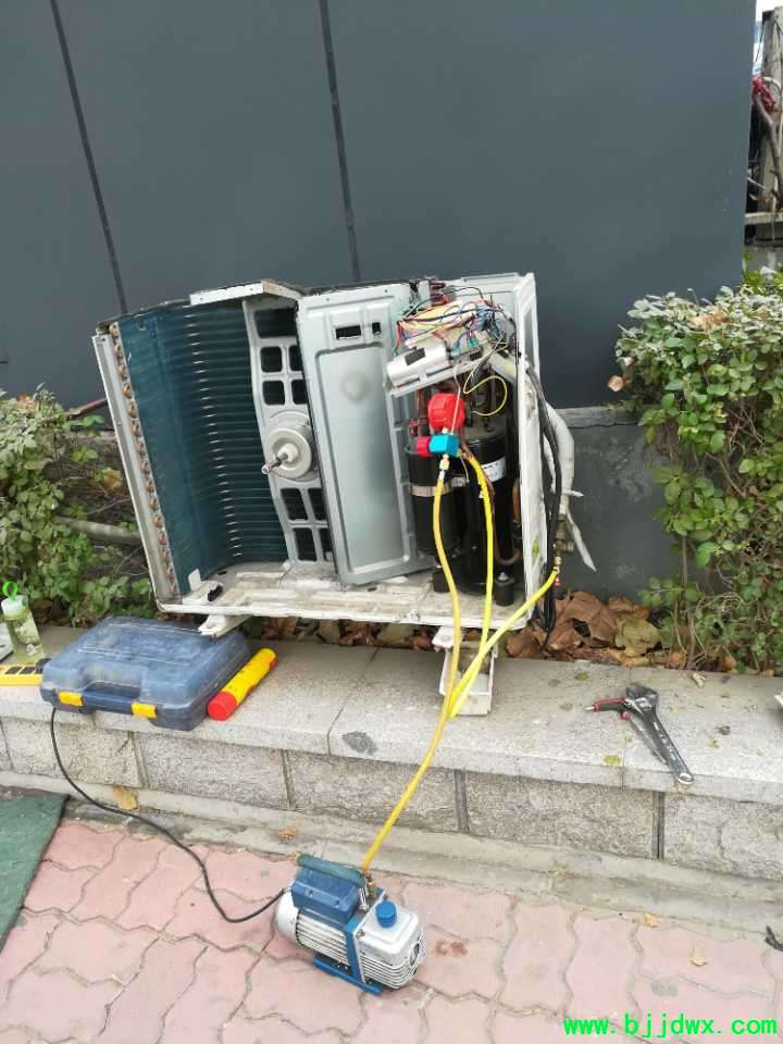

     由于R32环保冷媒具有一定的危险性,所以在维修过程当中,必须按照操作规程来执行。
     首先切断整机的电源,打开室外机机壳,用万用表检测室外机高压压力开关,发现高压压力开关不导通,用压力表检测系统压力为1.0兆帕,证明系统压力正常,高压压力开关损坏。
     申领一新的原厂高压压力开关,与客户约好时间,更换压力开关。安全操作规程如下:
1、在停机断电的状态下,将空调系统中的制冷剂全部放掉,用氮气吹净系统,抽真空十分钟,将系统中冲入氮气,将氮气放掉,重新抽真空十分钟,继续冲入氮气,将氮气放掉,继续抽真空十分钟,将系统充入氮气,在充氮状态下,焊下高压压力开关,将新的压力开关焊上。
2、抽真空30分钟,定量加R32制冷剂1.62公斤,将室外机即可恢复。试机30分钟,热效果良好。
