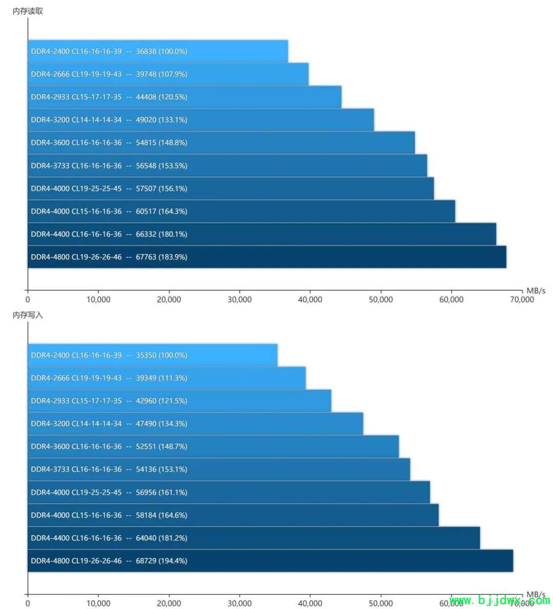

至于不同频率的内存对性能有啥影响,我们可以参考友媒的一次测试。测试采用酷睿i9-11900K,它使用DDR4 3200时是默认采用Gear1的,更低端处理器使用DDR4 3200内存时则可能默认使用Gear2,需要手动调整至Gear1甚至不支持Gear1。
在测试时发现,Gear1分频模式实际也不只是DDR4 3200,而是可以“坚持”到DDR4 3600,但在DDR4 4000时就自动跳到Gear2模式,而且回不到Gear1了。在使用DDR4 4000及更高频率内存时,只与频率相关的总带宽仍在相应增长,但延迟还是不可避免的变大了。

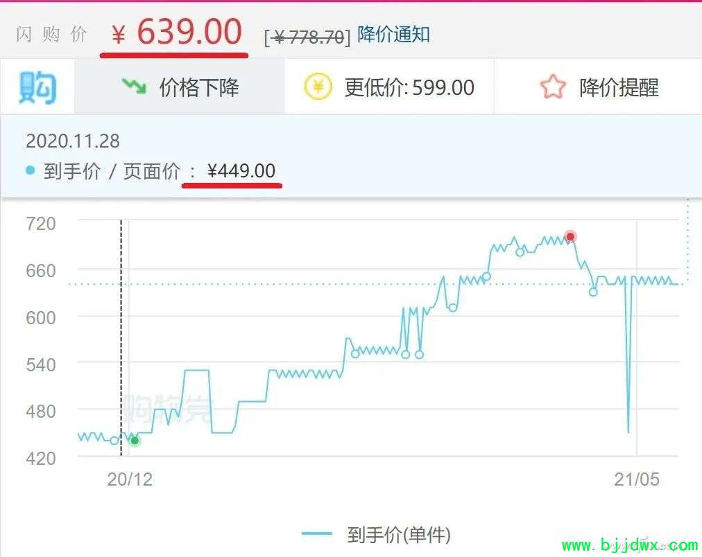

从帧速的变化看,游戏显然还是受到了内存延迟的影响,有些游戏甚至在使用DDR4 4800时还没能赶上DDR4 3600的状态。那么,DDR4 3600内存究竟如何呢?哎,还真别说,在3200涨幅更猛的情况下,有些厂商的DDR4 3200/3600间差价比低价时还小了,感兴趣的小伙伴在配置的时候确实值得考虑下。
