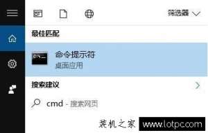

  2、查看完成后,接着在开始菜单输入cmd,然后选择命令提示符并右键,选择以管理员身份运行(win7请在开始菜单的运行中输入cmd)。如下图所示:
如何把U盘FAT32格式转换成NTFS格式?快速无损转换NTFS格式方法

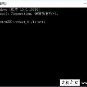

  3、接着在命令提示符窗口中输入convert D:/fs:ntfs并按回车,注意中间空格,同时,“D:”是指u盘盘符,要根据自己的盘符进行修改。如下图所示:

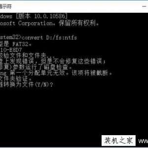

  4、如果u盘存在错误,系统会出现提示,注意,这时候也仅仅将错误的文件链接修复,并不能真正修复u盘。这时候还要退回倒我的电脑,右键单击磁盘选择属性,在工具项中选择“检查”执行修复工作。如下图所示:

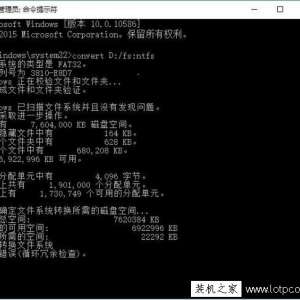

  5、修复完毕,重新在提示符下输入转换命令进行转换,根据u盘空间大小以及存储文件的多少,进行转换时间也长短不一。如下图所示:
