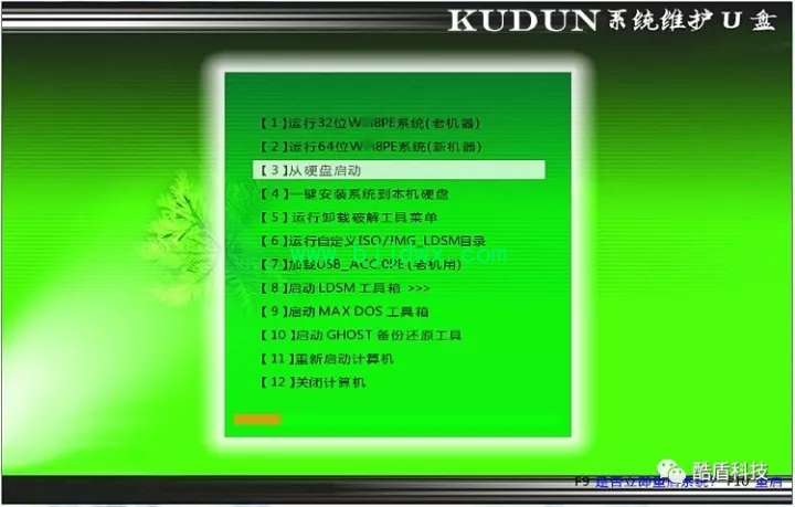

本站家电维修网https://www.jdwx.cn/bjjdwx/是以家电维修技术交流为中心的技术论坛:首先我们要检查制作的U盘启动盘是否成功,比如我们制作双启动U盘启动盘完成后,大家可以进行模拟启动,若能够进入模拟的酷盾启动主菜单,即表明U盘启动盘制作成功。关注公众号,在聊天栏回复:酷盾在线,就可以获得制作启动的文件。

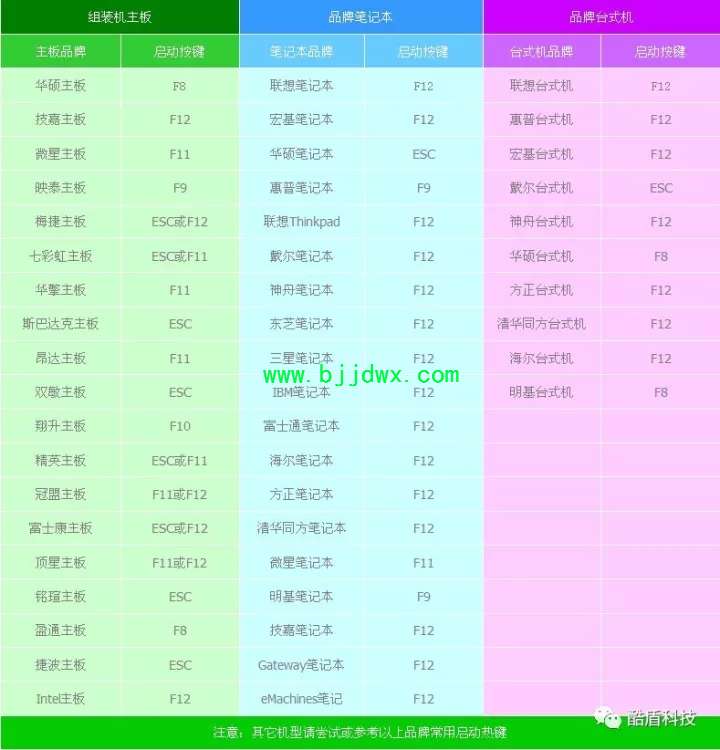

我们把电脑主板品牌跟下面热键表对照一下,选择您的开机启动热键,插上U盘、开机2秒就开始按对应热键(不知道主板型号可以用鲁大师看一下。没有热键启动请参考“不能热键启动请看”教程)
进入选择启动项,用键盘方向键选择USB启动USB-CDROM或者USB-HDD或第一个USB---XXX或第二个USB---XXX,按回车进入PE系统。
选择USB-CDROM启动
