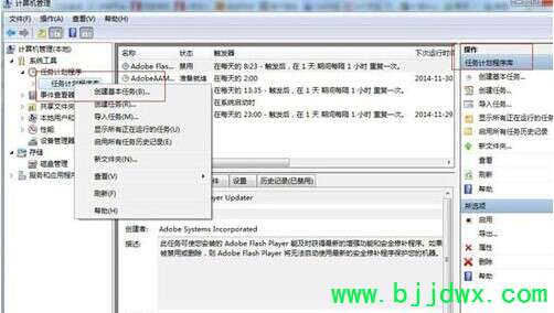

步骤1 首先要从电脑桌面开始,点“计算机”,右键点开在弹出的菜单里点“管理”!
步骤2 管理窗口中,“系统工具”——“任务计划程序”——任务程序计划库,看先下面的
win7系统如何设置定时自动关机详细步骤
步骤3 对“任务程序计划库”点右键——“创建基本任务"”创建基本任务“,参照下图演示

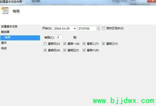

步骤5 这里会你会看到“触发器”的窗口,在这里设置一个每天固定的关机时间!
步骤6 在“每周”窗口中,我们需要设置开始日期、时间、相应周期间隔,然后点击下一步!
