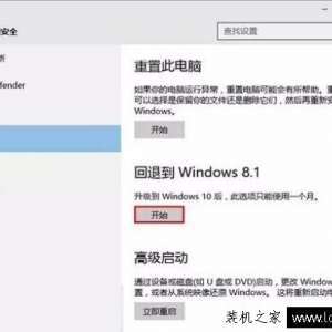

  回退功能是指回到升级Windows10之前的电脑系统,Win7或Win8.1。
  很多用户在升级到Win10系统后,由于各种原因或电脑不稳定、不喜欢该系统而选择恢复到原来的Win7、Win8.1系统,而最直接的方法就是格式化重装。但微软还是为升级到Win10的Win7、Win8.1用户提供了一个人性化的选项,那就是系统回退。
Win10系统“重置”和“回退”功能有什么区别?
  值得注意的是,微软限制了回退期限只有1个月,超过1个月后就不能回退到原来的系统了。另外升级Win10后,记得保留或备份windows.old和$windows.~bt文件夹,如果删除了这两个文件夹,则无法回退到原来的系统,只能通过格式化重装的方式解决。

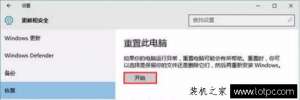

  1、打开设置--更新与安全--恢复,在右侧找到重置此电脑按钮;

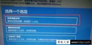

  2、点击重置后,会弹出一个选项窗口,根据自己的需求选择即可(这里选择第一个)。
  (1)保留我的文件(会清除C盘,其他盘文件不会被删)。
  (2)删除所有内容(整个硬盘都会被删,然后自动重装Win10)。
  (3)还原出厂设置(重装之前的系统,前提是你没删掉旧系统)。

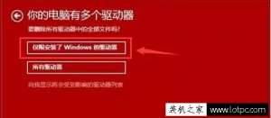

  3、点击选择后,电脑就会做重置准备了,耐心等待重置完成就可以了。
