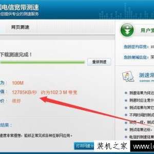

  不难计算100M宽带的下载速度则为128kb/s x 100 = 12800kb/s
  因此,100M宽带的理论下载速度是12.8Mb/s,也就是理论上1秒钟可以下载大约12.8M的内容左右。
100M的宽带下载速度是多少兆?宽带速度换算解析
  当然了,以上说的20M宽带的下载速度大约是2.5MB/s,实际电脑在下载东西的时候可能达不到2.5M/s,有的可能是2M左右,有的甚至更低,这种情况有多种因素有关,主要包括下载服务器、宽带质量、多人共享、地域因素等。
