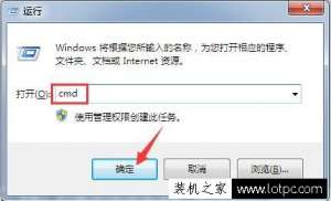

  1、使用电脑快捷组合键Win+R打开快速运行,在运行窗口中输入“cmd”命令,点击回车确定,如图:

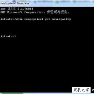

  2、调出命令提示符窗口后,输入命令wmic memphysical get maxcapacity并按回车,这时会出现一串数字,如图:
怎么查看电脑主板支持多大内存?教你看主板支持多大内存2种方法
  注:出现的数字就是主板支持最大的内存大小,但是单位是KB(以字节方式计算)

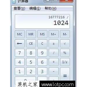

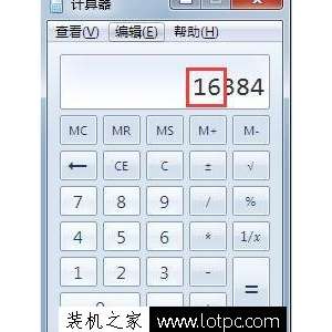

  2、接着我们可以使用电脑计算器或者手机得计算器来除以1024计算,算出的结果则是电脑主板最大支持多大的内存(G),下面计算,如图:
  注:计算结果前两位数字则是支持的最大内存(小编电脑的主板最大支持16G的内存)
