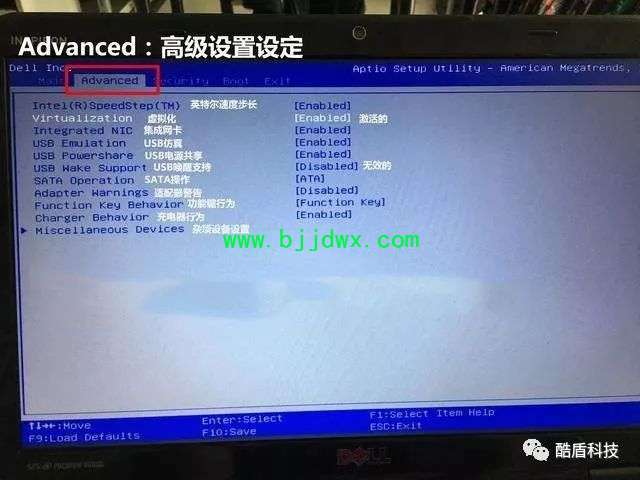

许多人都想要自己安装电脑系统,可是一想到还要面临BIOS设置就头疼了,还有一些60后70后的长辈压根都不认识英文,可是自己的动手能力都是比较强的,今天有空来把电脑BIOS里面的英文全部翻译了一遍。希望可以帮助到大家。
这是主板BIOS的第一
是主板BIOS第二页
是主板BIOS第三页
是主板BIOS第四页
这是主板BIOS第五页,退出设置页面,前面设置好后在此页保存或最终确定设置的方案。
