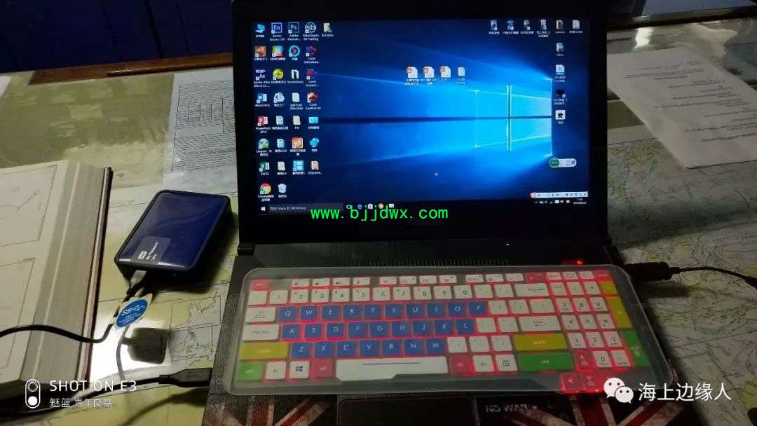

我轮黄三副最近一直没有大片看,一问他实情才知道硬盘坏了。三副使用的是WD 2T移动硬盘,2016年买自直营店,100美金左右,确实是正品无疑啦。突然间一个用了2年的移动移动无法识别了,对三副的打击还是很大的,无法读取里面的数据,数据无价啊。于是就把移动硬盘插入私人笔记本电脑,以前还真没有遇到这种问题,经过查看,移动硬盘接通电脑后,仍然可以听到叮咚的移动硬盘连接上的声音,而且移动硬盘转动声音正常,手触摸有震动感,移动硬盘的指示灯正常,打开我的电脑,可以看到显示出移动硬盘的盘符,但是就是打不开。如下图:
这样就说明他的移动硬盘没有物理硬件上的故障问题,说明硬盘本身是好的,只是软件问题。首先,更换一条数据线,结果仍然一样无效,说明不是数据线的问题。经过询问,三副在别人电脑里面拷大片时候,电脑卡,没有点击右下角的安全移除移动硬盘,直接在硬盘运行的时候暴力拔掉USB连接数据线导致硬盘无法读取的问题。所以还是提示大家,最好把移动硬盘里面所以程序停止后,再安全移除后再拔掉移动硬盘。你对它好一点,它也不至于罢工!
因为我轮在长江口锚地,于是就上网GOOGLE一下,发现网上大部分让下载DISKGENIUS软件进行数据修复,这种方法比较复杂,而且下载的软件可能有毒。其实这种情况是由于分区表与文件信息区受到损坏导致,完全可以很简单的修复:
本站家电维修网https://www.jdwx.cn/bjjdwx/是以家电维修技术交流为中心的技术论坛:我们在Windows下,直接按住WINDOWS+R,然后输入CMD,调出DOS系统,也就是最原始的命令行模式;
第二步:查看我们的移动硬盘的卷标,三副的硬盘第一次显示的G盘,后来第二次插入显示的是H盘,那么在DOS命令行输入命令:“chkdsk H:/f
下图就是输入此命令行后,DOS系统自动返回的一些信息,等到几秒后,打开我的电脑,发现三副的硬盘显示出来了,而且读取就正常啦。三副现在终于也又可以正常看片啦!
