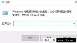

  1、快捷键win+r打开运行窗口。也可以选择“开始”→“运行”;
如何让别人U盘或移动硬盘无法复制拷贝你电脑中的资料文件

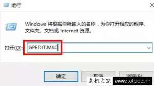

  2、输入GPEDIT.MSC(大小写皆可),然后点击确定。

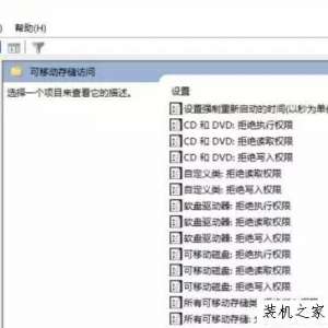

  3、在本地组策略编辑器,依次点击本地计算机策略→管理模板→系统,找到可移动储存访问。

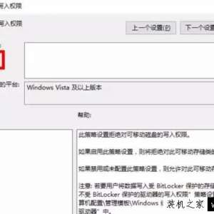

  4、在右边找到可移动磁盘拒绝写入权限,双击,选择已启用,确定即可。

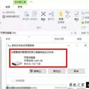

  5、然后再测试一下能否复制电脑文件到U盘。

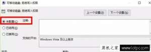

  6、解除禁止复制文件到U盘的方法:
  找到可移动储存访问,在右侧找到可移动磁盘拒绝写入访问,双击,选择未配置,确定即可!
