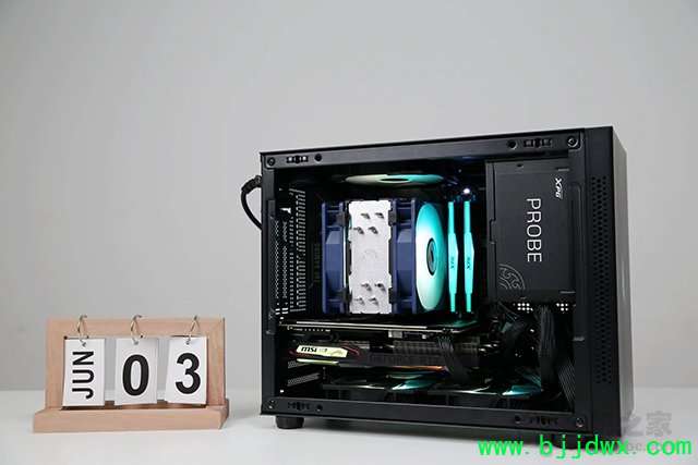

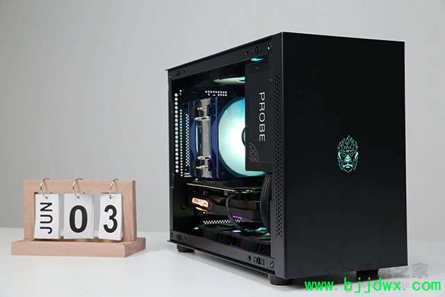

在有限的机箱空间内安装进适合的自己的配置也符合了DIY的折腾原则,所以这次装机配置所使用的是趣造装机猿定制版作为主机的机箱,391(长)*185(宽)*303(高)mm三围参数确实符合“猿小号”这个称号了。

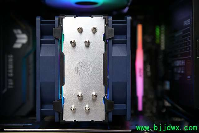

泽洛P4-双擎版CPU散热器做工细节处理到位

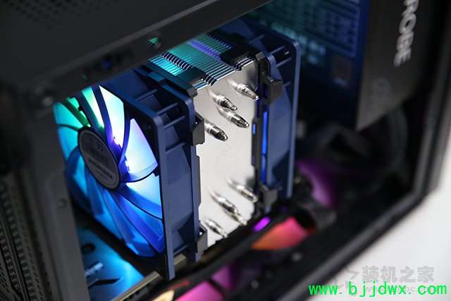

对于这个机箱两种散热安装模式个人还是很喜欢的,毕竟个人更倾向于价格不贵,但同时又安装简单且安全性高的传统风冷来作为处理器的散热,155MM高度的散热散热限高对于很多这个规格的风冷散热来说还是很有好的,除非你使用的是大型的风冷散热就另说了,毕竟小机箱的体积和箱体空间已经是预设好的了。

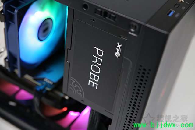

趣造是一款主打变化多样、优秀的硬件兼容等特点的小型桌面箱体。在电源安装选择上,提供两种安装支架,一种是常规的ATX电源安装固定支架,另外一种是小众一点的支持ITX主机的SFX、SFX-L规格电源安装。相比于SFX和SFX-L电源估计很多玩家都会像我一样会选择更具性价比的ATX电源吧。
XPG魔核系列短机身的设计搭配趣造装机是个不错的组合

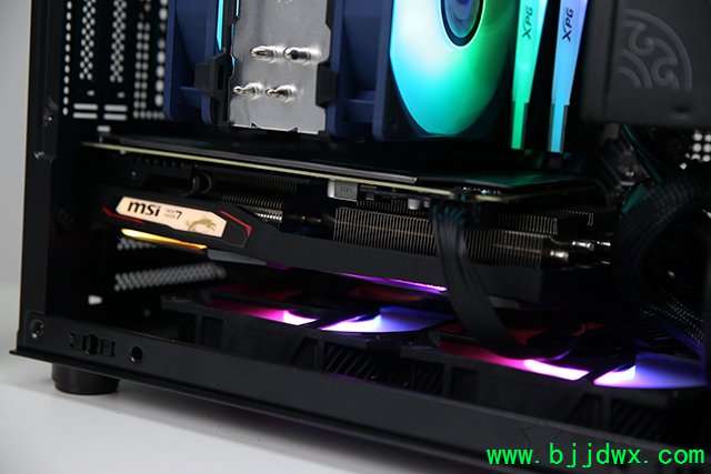

在显卡兼容上,趣造最大可以兼容335MM长度的显卡,但是个人建议ITX机箱还是使用30MM以内长度的显卡为最佳,而且不适宜选用厚度和长度太过于极限的顶级非公,为什么不建议呢?首先是考虑到散热,然后就是空间的利用(比如采用ATX电源时考虑到线材的放置等等综合因素)。
