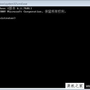

  2、这时会弹出这个CMD命令框。

  3、键入指令“shutdown -s -t 3600”,这里的3600单位是秒,一小时等于3600秒,如果你设置2个小时,那么就是7200秒,以此类推,时间可以自行设定。不用任何软件,一个命令轻松搞定。
电脑定时自动关机怎么设置 电脑定时关机设置方法
  4、输入命令之后回车键确定就行了,如上图所示。

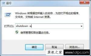

  5、取消自动关机 在运行中输入“在运行中输入“shutdown -a”。
