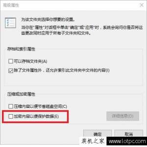

  一般情况下,我们需要加密文件,都会选在文件或者文件夹上点鼠标右键,依次选择“常规-高级”,勾选“加密内容以便保护数据”在设置密码后确定完成。如下如图所示:

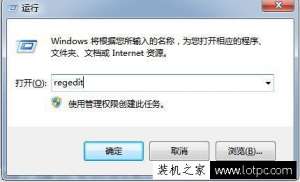

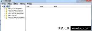

  1、使用电脑快捷组合键Win+R打开快速运行,接着输入“regedit”点击回车确定打开注册表编辑器,如下图所示:

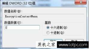

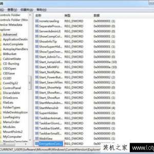

  2、打开后依次展开HKEY_CURRENT_USER\Software\Microsoft\Windows\CurrentVersion\Explorer\Advanced,接着在右侧新建名为“EncryptionContextMenu”的32位DWORD值,并将默认数值数据设置为1,具体操作如下图所示:

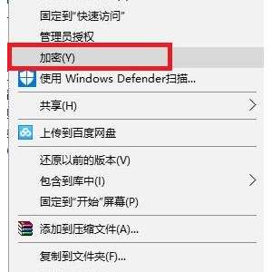

  完成上面设置后,无需重启电脑,回到电脑桌面在任意文件或文件夹上点击鼠标右键,就会看到“加密”的菜单选项,对于已经加密过的文件,则会显示为“解密”,如下图所示:
