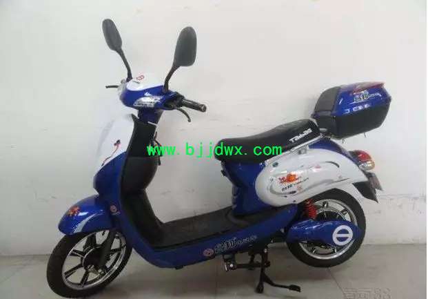

摘要: 严格来讲,是72V32AH和96V20AH的区别,72V32AH,描述了一个电瓶的额定电压是72伏,额定放电电流是32安和电池的容量大小,同理可知道96V20AH也一样1、对于一个电瓶而言,电压是非常重要的,比如电机和控制器的电压, ...
1、对于一个电瓶而言,电压是非常重要的,比如电机和控制器的电压,一般都在电瓶额定电压下工作,假如电瓶电压太高了,可能会直接让电机或者控制器直接烧掉,假如电瓶电压太低,电机会在额定转速以下工作,车子速度跑不起来,因为电压决定了车子的最高速度。
2、电压越高,系统的效率越高,假如在容量一样前提下,电压高,意味着同样功率下,电流会降低,根据焦耳定律,电流热效应取决于电流的平方和电阻的乘积,这样损耗会降低,所以理论上车子电压越高,理论上车子能跑更远
但是电压假如不限制提升,会给人身带来很大安全问题,车子的线路,插头等器件绝缘都是问题了,直流电国家安全电压标准,大概是120伏。从这个角度来看,96伏的车子,会比72伏的强点。
3、很多电动车超速改装,往往都是超压改装,电压高车子会跑快,所以96伏的电动车,一般情况下,可能会比92伏的跑快点。
4、AH就是安时的意思,20AH,相当于持续20安培能放电一个小时;而32AH,相当于32安培能持续放电一个小时,假如只考虑电流,32AH会强很多。
5、实际上,要从容量来考虑,72v32AH=72*32瓦时=2304瓦时;96v20AH=96*20瓦时=1920瓦时,很明显2304大于1920,大概大了20%,也就是说,假如不考虑热效率等问题,72v32AH的电瓶容量会比96v20AH的高两成,所以72v32AH的电动车,应该要强点的。
