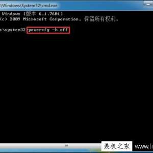

  1、点击开始按钮,在搜索框中输入cmd,右键点击选择以管理员身份运行;
如何关闭win7休眠功能 2种Win7关闭休眠功能方法
  2、在打开的命令提示符窗口中,输入命令:powercfg -h off,然后回车就可以了。
  3、如果想重新开启休眠功能,同样以管理员身份打开命令提示窗口,然后输入powercfg -h on,这样就可以开启了。

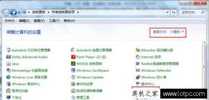

  1、打开控制面板,将查看方式设置为小图标,点击“电源选项”;

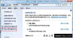

  2、在电源选项窗口中点击左侧的“更改计算机睡眠时间”;

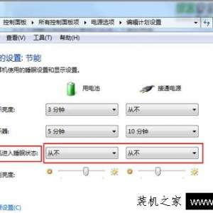

  3、在“使计算机进入睡眠状态”一栏两个设置中,选择“从不”,然后点击“保存修改”保存设置即可。
